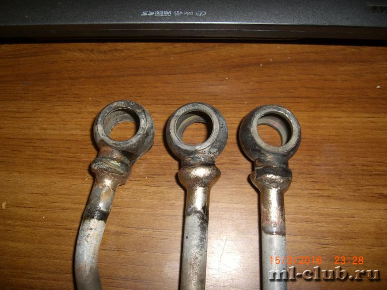

 Вот так подготавливаются наконечники..  такие уже точно не потекут..(заказ одного из клубней)
Только что заварил...
