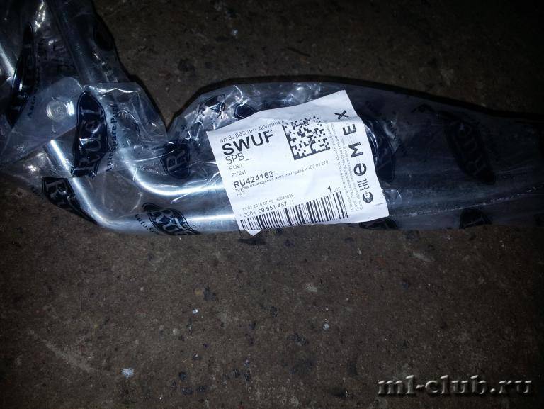

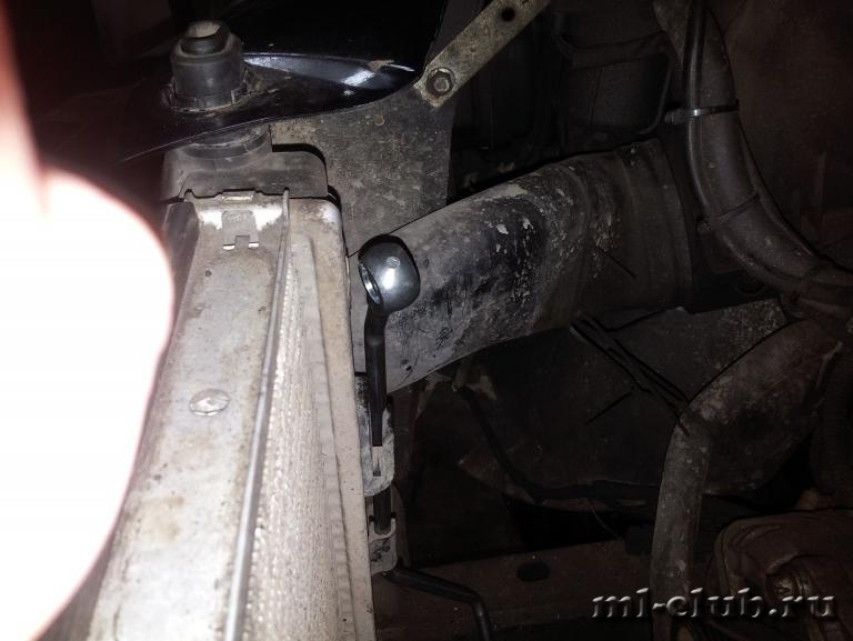

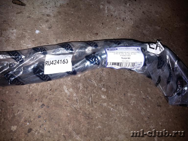

Вот поставил себе  ... самые дешёвые на рынке предложений, за 6000 руб. взял. Встало неплохо ... в одном месте, вверху радиатора не плотно прилегало, пришлось подогнуть трубку, на фото видно. Старые ... сниму завальцовку , поставлю шланги новые, одену хомуты... и пусть лежат... никому не отдам, мало - ли ... как-то доверия новым стопроцентного нету  :ges_hmm: ... а пока езжу радуюсь :ges_up: . что ничего не капает. в коробку долил 200 гр.
