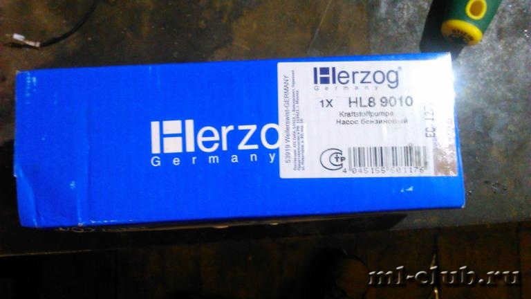

У меня стоит вот такой, от 9, стоит чуть больше 1000 на нем я проехал около 50000, разницы в эксплуатации не заметил старого родного и этого. Как определили нехватку бензина на высоких оборотах.
Дергается после 4000-4500 оборотов при тапке в пол.

Когда покупал этот насос продавец показывал еще один он стоил до 800 руб. Есть у меня знакомый начальник сервиса, пробовали они эти насосы на иномарках, и как раз про бош для ваза сказал не брать фуфло а цена его была около 2000. А вот бош для волги говорят нормально работает.
По моим расчётам под форсунки для мотора 3,2 нужен насос 62л.ч., вазовский - 60л.ч. исходя из этого - ваз работает на пределе
