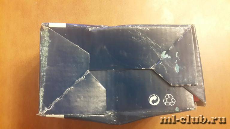

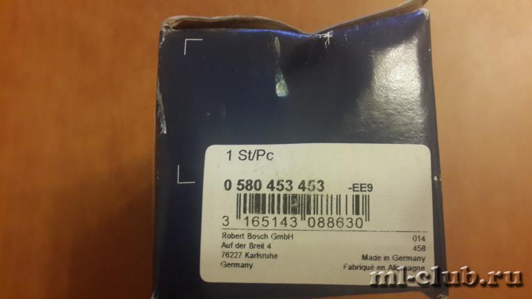

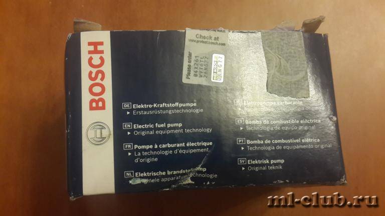

Добрый вечер всем заинтересованным и бдящим)))!!! Хотелось бы вставить свои 5 копеек в эту тему (жаль моё тестирование прервано раньше времени). Хотелось бы немного опровергнуть ЧАСТИЧНО первый пост, а именно: Насос Bosch для ВАЗ : 0580453453 - 60л.ч., 5600 оборотов в минуту, давление 450kPA-650kPA (4,5-6,5 bar) в реале 3-3,5 bar, 6-13.5v, цена - 2000-2500р.
 данный насос не справился с режимом "Тапка в пол"!!!! - после 4000 оборотов двигателю не хватало бензина.
В чем заключается моё опровержение, так это в том что после 4000 оборотов нехватает БЕНЗА. ЛИЧНОЕ МОЕ МНЕНИЕ ЧТО ЭТО ЧУШЬ. Хотел чуть позже написать ответ на тему КОЛХОЗ НАСОС, которая в своё время была на форуме. Когда только прочитал ту тему сразу же был приобретен насос 0580453453 как сказали с десятки, и заменен на тот что был установлен на тот момент, сразу решил проверить работоспособность своего насоса, которого до этого не видел в глаза. Короче, купил, поставил (да кстати, только что сбегал на 1й этаж забрал из багажника коробку)вот этот ( из 1го поста, и машинка в разы поехала веселееpost-16711-0-17233000-1457710442_thumb.jpost-16711-0-04314900-1457710468_thumb.jpost-16711-0-90896700-1457710485_thumb.jpost-16711-0-50507400-1457710509_thumb.j.
Принципиально сфоткал со всех возможных сторон свою коробку от насоса, чтоб вопросов не возникло. Может криво написал, но суть в том, что этот насос (на фото), отлично работает вот уже с 21 июля 2015 года у меня. Режим работы я бы назвал жестким. Во первых работает постоянно на уровнях БЕНЗА в баке от 20л до НУЛЯ (перегрев постоянно), во вторых, ровно 4 раза в день и каждый день приходится выезжать с одного и того же перекрестка с ТАПКОЙ в ПОЛ. Мотор крутится до 5-6 тысяч до включения 4й передачи, И ПОЧЕМУ ТО ДО СИХ ПОР ЖИВ. Не хочу никого обижать, но Я БЫ НА МЕСТЕ АВТОРА НЕМНОГО ПОДОЖДАЛ БЫ С ВЕРДИКТАМИ И РЕЗУЛЬТАТАМИ СВОИХ ТЕСТОВ.
ЕЩЕ РАЗ БЕЗ ОБИД.
P.S. А насос до сих пор работает отлично.

Попробую расписать всё просто и без лишних слов. Тестовый автомобиль ML3.2 W163 рестайлинг.
Насос Bosch для ГАЗ: номер не помню - примерно 100л.ч., 7200 оборотов в минуту, давление 3,5 bar, цена - 3000- 3500р.
 данный насос примерно справляется, но не то...
Насос Bosch для Volvo: 0 580 453 420 - 115 л.ч., 7200 оборотов в минуту, давление 500-850 kPa (5-8,5bar) фактически, требуемые 4bar выдаёт, 6,5-12,5v, 7,5А, цена - 3783,82р.
 данный насос отлично подходит для ML, причем с запасом.
Вывод делайте сами. Но от отечественного автопрома я бы насосы не рассматривал. они будут работать на пределе. Да и Bosch для ВАЗ - это не германия...
Все цены актуальны на момент написания статьи. Информация по ценам взята с Экзиста.
ВСЕ НАСОСЫ ПРОВЕРЕНЫ НА МОЁМ ЛИЧНОМ АВТОМОБИЛЕ.  потрачено время на поиски правды - 3-и недели.
