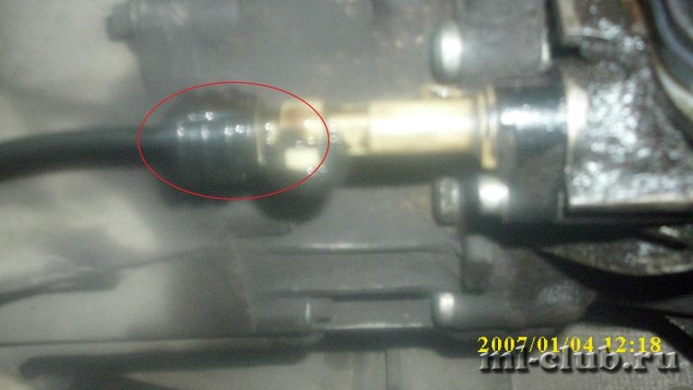

После замены акпп, появилась течь у тросика блокировки кулисы.
Думаю убрать Этот тросик вобще.
Но тогда как залушить правильно?
НА Фото DSCI0007 указано где сопливет масло,из под резинки.

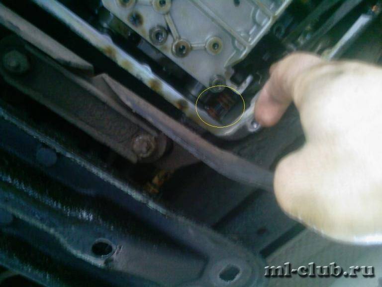

Кстати внутри на акпп обноружили отломоный кусок пластика на механизме переключении передач.

я вообще нихера не понимаю в акпп. только что то терзают меня большие сомнения насчёт такого.... скажу-колхоза и не ошибусь (имхо). ну егр заглушить - понимаю. но с коробкой чудить... что то думаю черевато. если ошибаюсь - поправьте.
  В 26.04.2013 в 17:29, ТАРАКАН сказал:
после того как вы удалите тросик,вам надо будет разобрать сам механизм блокировки, иначе  вы не снимете паркинга! разобрать механизм можно не снимая акпп.
сам гандончик стоит по моему ок 1000р. может просто поменять его???
  В 26.04.2013 в 19:25, sunboy сказал:
Так называемый "Гандончик" я купил  A1402701365 (т.к при установки акпп обноружили отломленый кусок), он же находится внутри акпп?, а у меня масло давит на фото из под резинки снаружи. Но не найти номер этой детали.
Кто знает номер данной запчасти?

Была такая проблема, решение - замена сальника рычага кулисы переключения АКПП (кажется так), сальник копеечный. Замена - снятие поддона АКПП, снятие гидроблока, замена сальника. По времени, часа два. Соответственно жижа АКПП.
