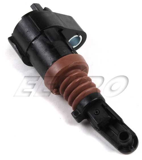

WDC 1631541A033767, заказал А 1402701365 правильно?

Далее у вас в руках коромысло с одной стороны которого и крепится "гандончик" (разобранный на две части)
На мое машинке он выглядел так
Разорвало бедолагу
Изменено пользователем Domovoy
Резиноселиконогофра выполняет роль уплотнительных манжет: 1) на штоке узла крепления... 2) самого узла крепления в карпус АКПП.
Вставлятся с внешней стороны этот узел конечно же не хочет - тесновато и ..., ну вообщем взяли чуть чуть (солидола) смазали самый край со стороны гофры, чтобы полез в корпус...
Некоторые горе-ремонтеры разбирают "гондончик" на две части, либо не снимают коромысло, либо не хотят долго и нудно его вставлять, либо используя подручные средства рвут гофру...

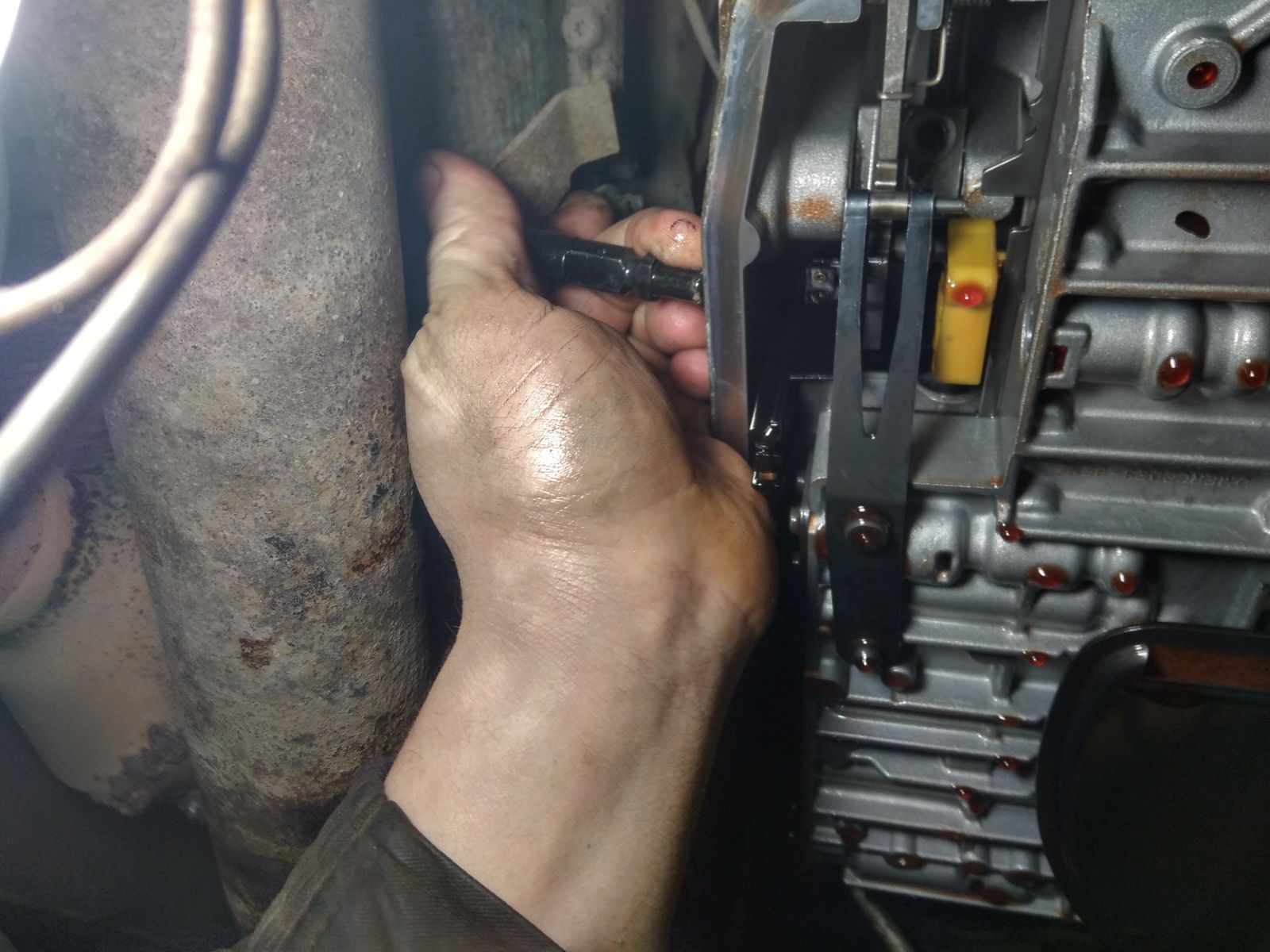

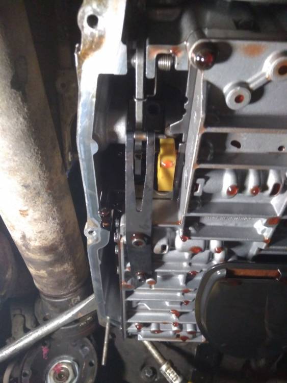

Далее ослабляет пружинуIMG_20180110_124949.thumb.jpg.e28f3af1592e14b1fc35a862f23d45aa.jpg
Вот ту которая похожа на вилку и крепится на двух винтах. Отпустить на пару оборотов винты, вставит коромысло и одеть пружинку. Вилку отцентровать, винты затянуть.

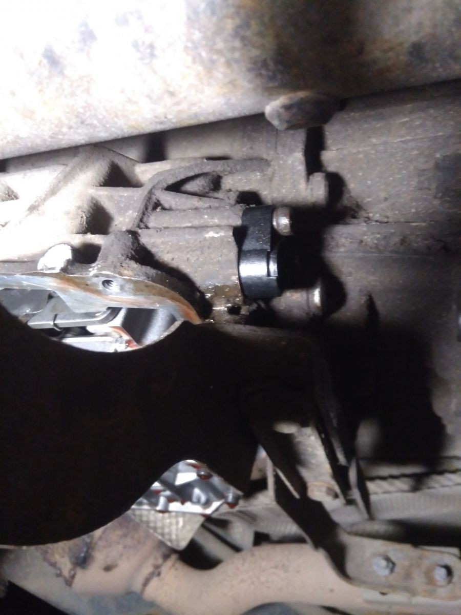

Кто решает менять сальник, то откручивает один болт фиксирующий шток
И достаем этот самый.

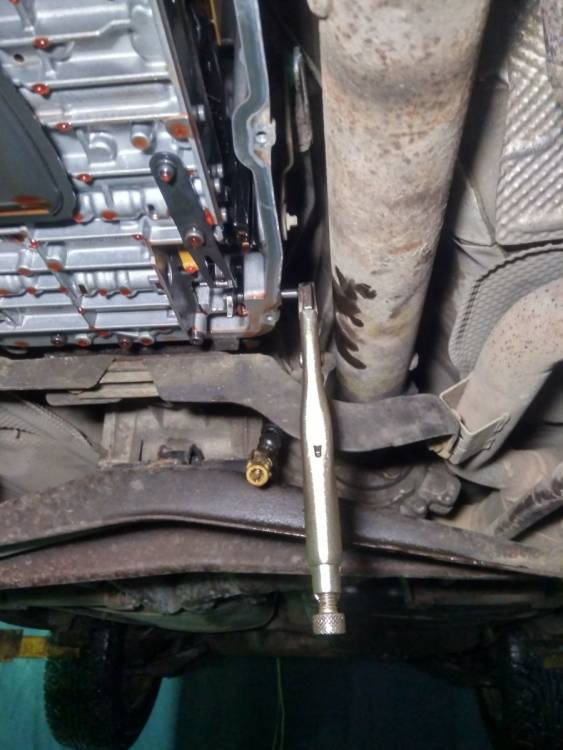

Приходит понимание, что без снятия кордана дело обстоит хреново.
Кордан откручиваем со стороны движка, шесть болтов и газовый ключ вам в помощь...
