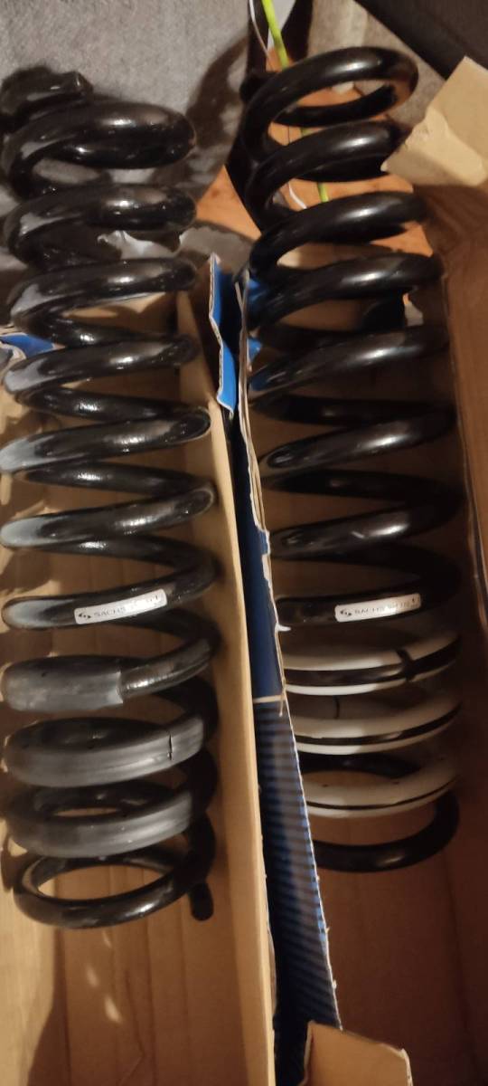

Всем привет.Приобрел задние пружины ,арт 994222.Интересно мнение бывалых...В чём "изюм",то что на одной чёрная резиновая вставка,а на другой серого цвета.Каталожный номер один и тот же...Продавец говорит,что никакой разницы... Спасибо за отзывчивость)P.S. Количество витков,штангелем прошёлся по пруткам, всё одинаково...

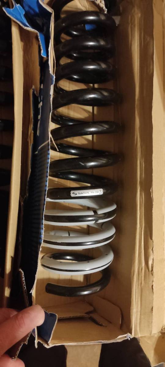

Крутил,вертел и в итоге вообще никаких меток не обнаружил...

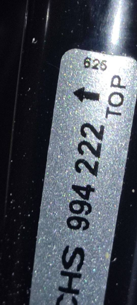

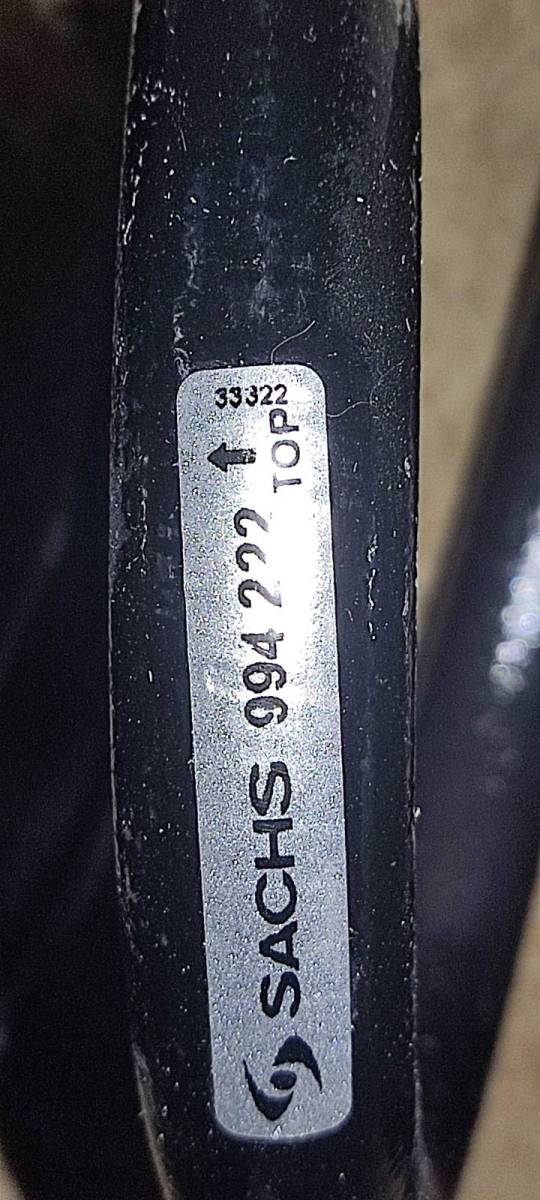

Спросил у интеллекта (GROK4) Ответ такой :
Да, можно ставить на авто, и с вероятностью 99% разницы в поведении машины не будет заметно.
Разберём по твоим биркам (Sachs — основной поставщик для Mercedes W163 задних пружин):
Одна пружина: 333322 (или 33 3322 — иногда пишут с пробелом)
Вторая: 625 (или 0625, но по фото именно 625)
Это внутренние коды Sachs (не Mercedes), которые обозначают конкретную партию / ревизию / вариант исполнения одной и той же пружины по каталогу Mercedes A163 324 99 422 (или 163 324 9942 2 / 994222 у Sachs).
У Sachs часто бывает так:
333322 — более поздний / основной код (часто на пружинах 2002–2005 гг. выпуска, с чёрной резинкой)
625 (или 0625) — более ранний / альтернативный код (часто 1998–2001/02 гг., с серой резинкой)
Это не разные жёсткости, не разные высоты, не разные диаметры проволоки. Это просто разные номера формы/партии на производстве Sachs, но геометрия и rate (жёсткость пружины) идентичны для ML320/ML350/ML430/ML500 без пневмы и без особых опций (код 489/486 и т.п. обычно меняет пружины на другие номера).
Mercedes сам часто заменял один номер на другой в EPC как supersession (заменяющий), поэтому в продаже встречаются пружины с разными внутренними кодами Sachs под одним Mercedes-артикулом.

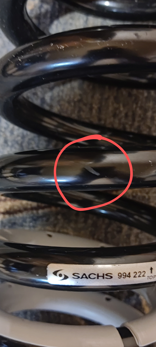

Да уж, хрен поймёшь...Померил рулеткой высоту,так которая с серой ниже на 3 мм...Но опять же, погрешность моя может быть...На фото отыскал какую-то метку,но больше похоже на царапку...И ещё спросил интеллект про метку : Вот ответ

@Евгений71 а варианта вернуть или обменять на одинаковые варианта нет? : ( да бы спать спокойно...
Если пружины меньше длянна рулеткой то это на сть процентов разные пружины !
Пока нсть возможро ть сдать назад , беги и сдавай
Все пружины парами меняются всегда ,иначе можно ездить боком , а новые тем более должны быть один в один !
Как то я ставил  акие новые нескколько раз  , всегда одинаковы по длинне были ,

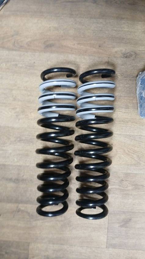

В общем отправил пружины продавцу,поменяет )Посмотрим,что пришлёт...Тема будет жива.
@Евгений71 правильное и лучшее решение, лучше 2 одинаковые и одной партии по возможности конечно, у меня тоже бывали в жизни такие моменты, бывало ничего страшного, а было жалел потом, то что не обменял...  у всех свои тараканы в голове, и чтобы было проще, лучше их успокоить если это возможно и забыть.

Ну в общем уже другой продавец)Вроде как всё нормально должно быть.Говорит,что одинаковые.Доставка 6 марта приедет.Так что жду...Фото "живьём" скину.
