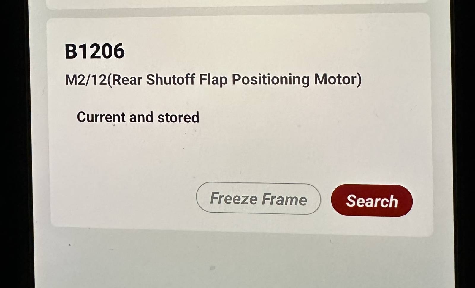

Не. Она работает правильно. Электрик при мне делал тест сканером по всем заслонкам, центральная и на лобовое работают как положено. Ошибка по заднему обдуву висит В1206. Кроме того, приложив руку снизу четко ощущается этот момент щелканья. Явно это не заслонка центрального воздуховода.

Вот! Скорее всего именно он, ибо висит только одна ошибка именно по нему. Ошибка активная причем. И наощупь на нижних крышках торпедо ощущается это щелканье. Тут вот нашел про эту ошибку, но вот про щелканье ничего. https://www.benzworld.org/threads/m-2-12-code.2589729/

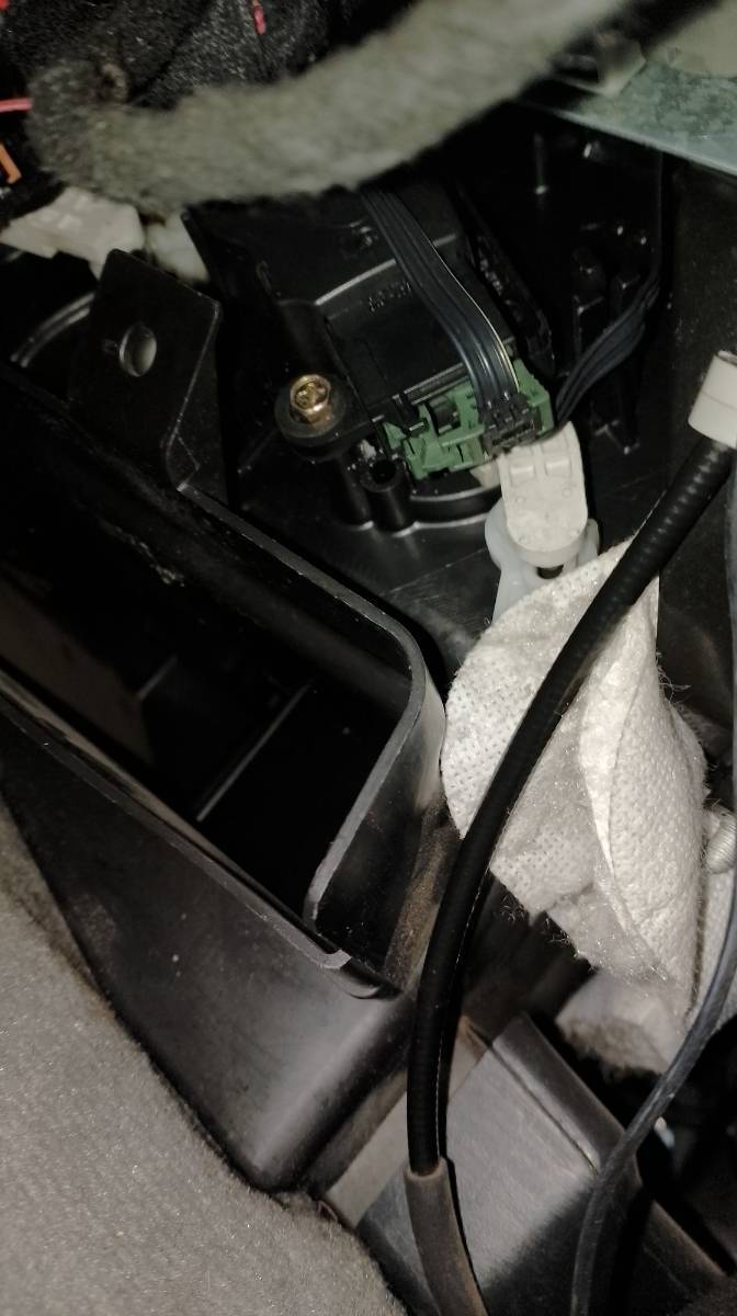

Ошибка по заслонке которая на задний салон. Сервопривод находится с водительской стороны над выходом обдува в ноги водителя

Вопрос со щелканьем закрыт. Тяга на заднюю часть лопнула. Как и предполагал. Но клацал приволд моторчика довольно громко когда прокручивался.
Ну вот и дошли руки отремонтировать сломанную тягу, до этого просто катался со снятым моторчиком. Сделал просто как и другие, просверлил 2мм и болтиком 2х20 закрепил. Ну еще шайбу поставил, хотя она при такой конструкции и не нужна и при установке я ее таки снял. Единственное что пришлось сделать, так это срезать аккуратно посадочное под центр тяги на корпусе самого климата, иначе мотор с тягой не становится, мешает и шайба и сам болтик если даже шайбы не будет. Но это ерунда, при таком ремонте тяга не слетит и ее не перекосит уже никак, срезать посадочное можно без последствий.
Заработало сразу же без всякой калибровки или юстировки, ошибку стер и новой нет, климат работает как и положено.
