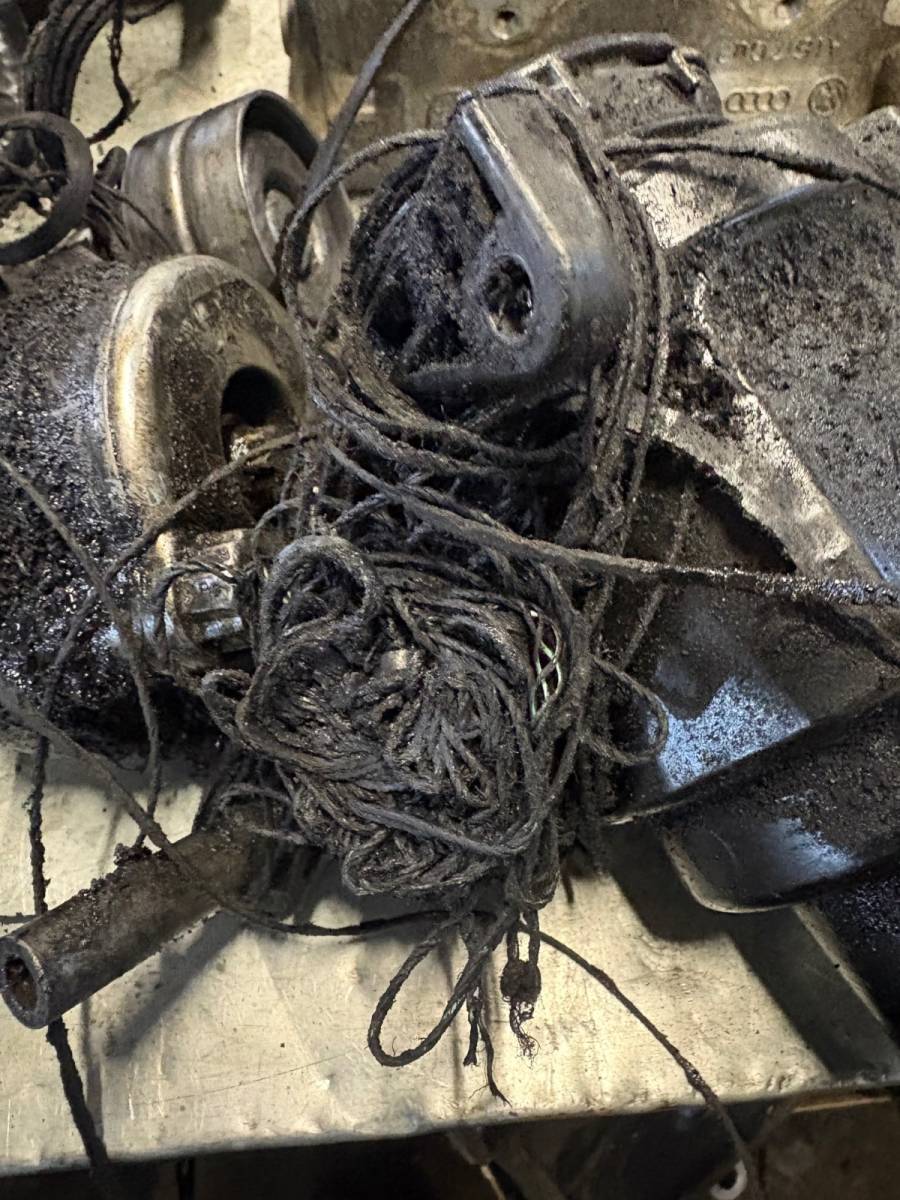

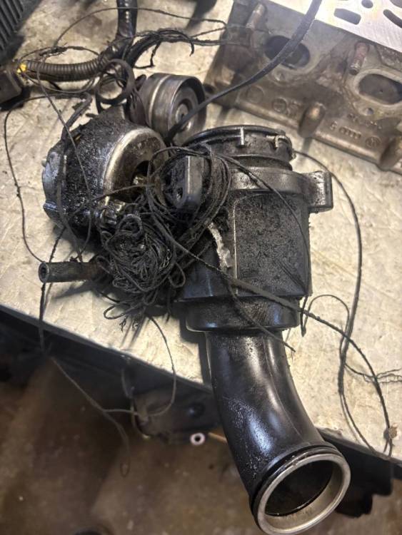

Добрался до сервиса, вердикт
Ремень в труху, попадало масло, потерял упругость и рванул, натяжной с люфтом, хотя ему и года нет. Так что, обращайте внимание на свой ремень, что бы на него ничего не попадало!

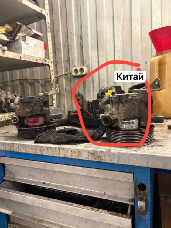

Проблема решена. Нашли причину рвача ремня. В общем, не соосность роликов , шкивов, со шкивом гура. Одним словом предыдущий хозяин поставил гур не родной msg china, и  вал ушел . Соответственно если поставить ремень на 7, все будет норм до поры до времени. Ну а 8 рвет в хлам. Заменили гур на родной все заработало, но цена за гур это бамба.
а как машина до этого ездила то?
На 7 ручейковом ремне, что меня и возмутило.
