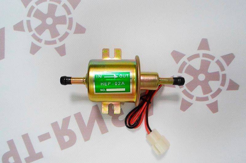

Я сначала купил механический насос от УАЗа и кусок шланга. Прокачивается за милый мой. Но после третьего раза поставил насосик стационарно.
15 часов назад, dimon4uk951 сказал:
Если не сложно опишите свою ситуацию в лс или тут, и как ее решили. Буду очень благодарен.
Ничего интересного в моей ситуации нет:)
у меня текут головки на тнвд (скоро и до них дело дойдёт). Моя проблема была в колечке на подкачивающем насосе. Могла быть на любой другой или на нескольких сразу. Просто после того как я снимал коллектор, пришлось снимать топливный теплообменник и снова все завоздушилось. Чтобы не заморачиваться поставил на время подкачку, чтобы стартер не насиловать.
На нашей системе комонрейл, совершенно не нужно откручивать все трубки на форсунках:)
одной достаточно. А если пользоваться доп насосом, то и этого не нужно. Как только насосы начнут тянуть топливо из бака все само моментально наполнится. Дальше поднимется давление и пройдёт команда на запуск
Мне такая штука помогает уже несколько лет
