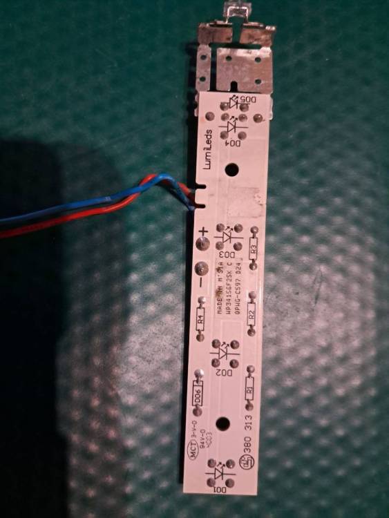

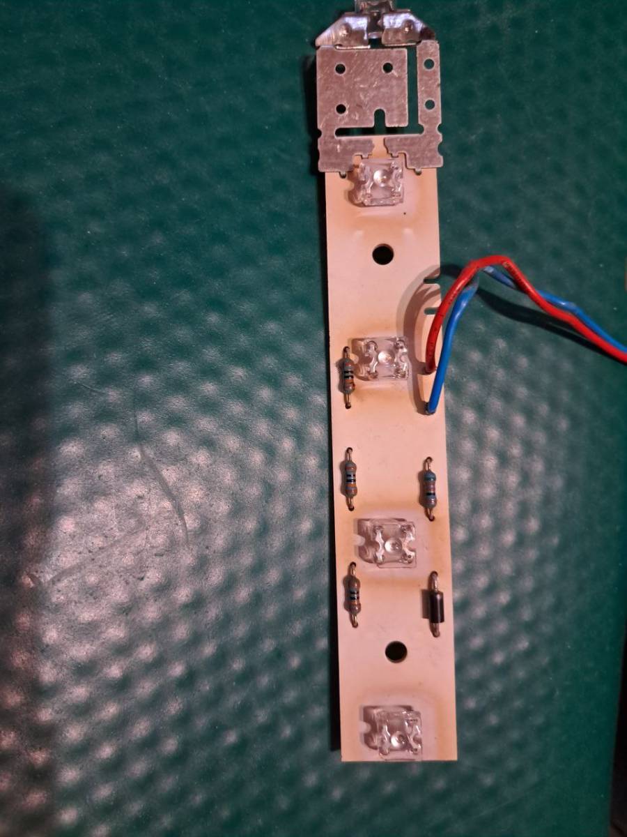

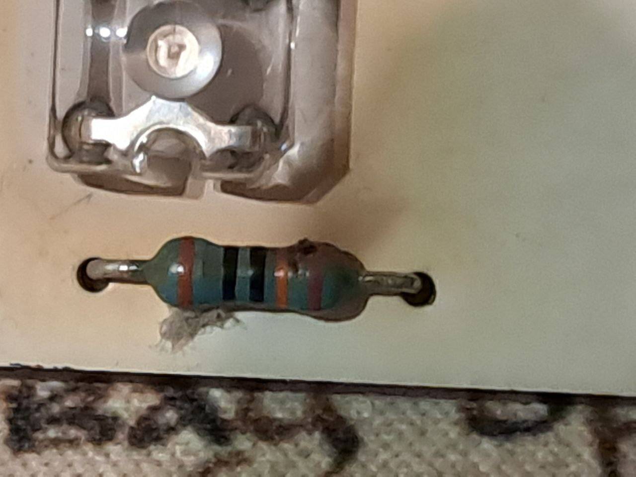

Доброго всем времени суток! Прошу совета у знающих людей может кто-то уже ремонтровал у себя такое, вопрос такой - треснуло (кто-то задел...) стекло повторителя поворота, туда попала вода и он перестал работать. Я его разобрал, там такая схема. Несколько светодиодов 001- 005, несколько резисторов r1-r4, диод 006. В общем, светодиод 005 рабочий, диод 006 тоже открывается\закрывается - видимо рабочий, но вот светодиоды 001-004 никак не реагируют на прозвон, также резисторы r1-r3 показывают сопротивление 48 Ом, резистор r4 = 508 Ом.
Нужно определить по маркировке, что там должно стоять и что это за светодиоды такие 001-004, на сколько я почитал, проблема в том, что маркировка может выгорать от времени, и как-то влиять порядок подключения - я не уверен, что правильно подобрал цвета. Буду очень благодарен за помощь )
По маркировке:

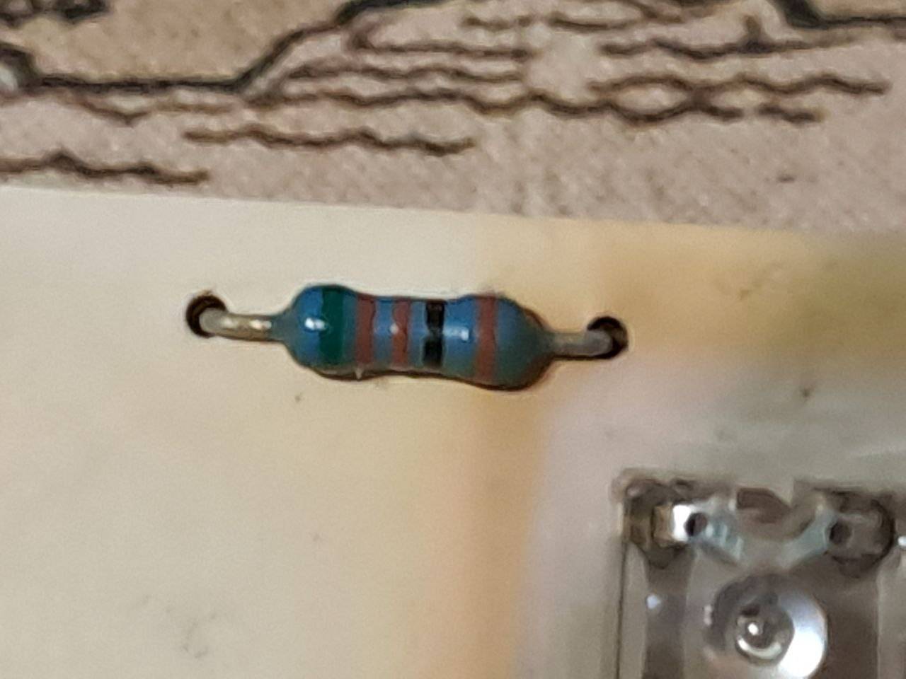

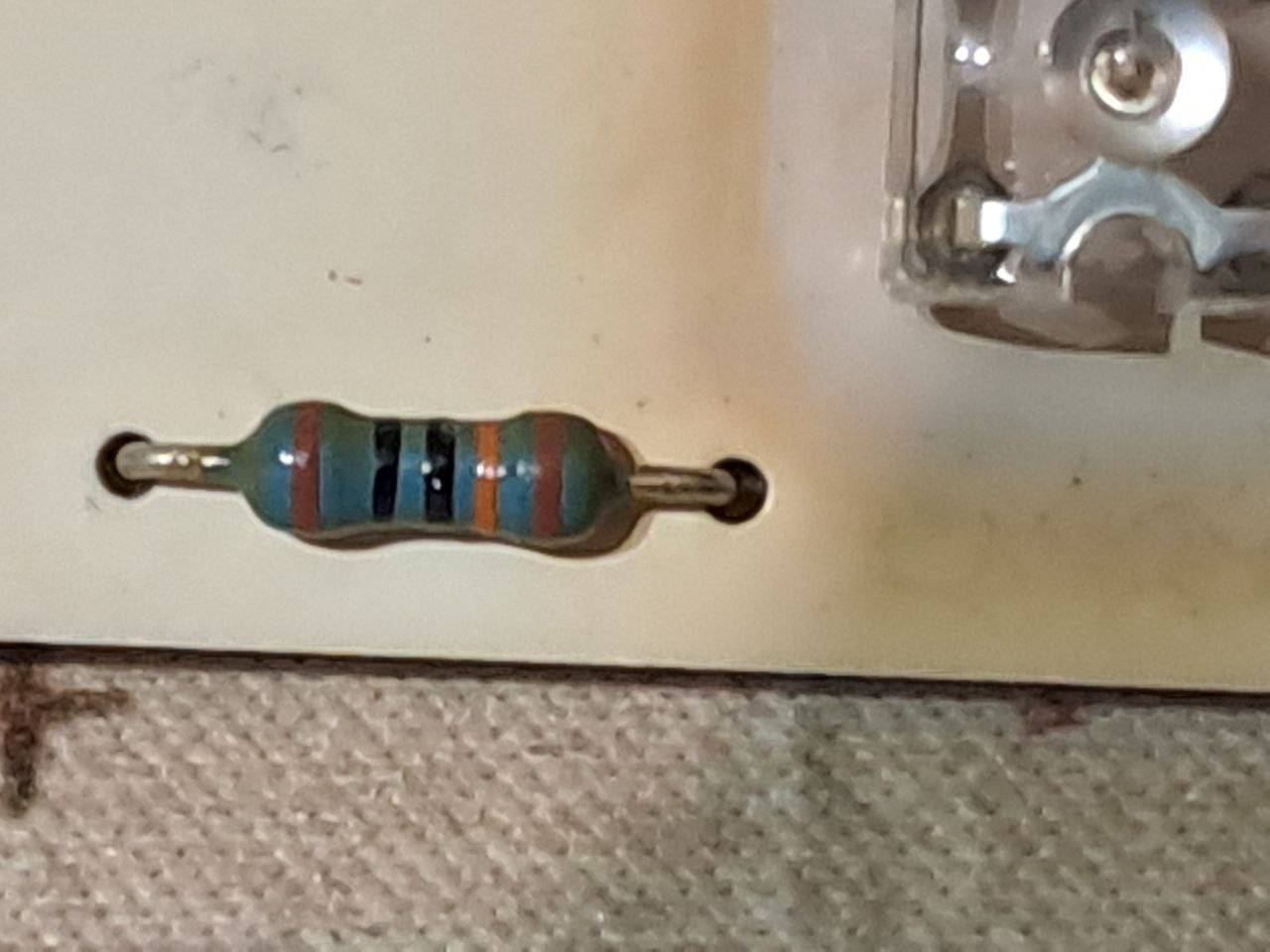

r1-r3 - коричневый оранжевый черный черный коричневый (130 Ом ±1%)
r4 - зеленый коричневый коричневый черный коричневый (511 Ом ±1%)

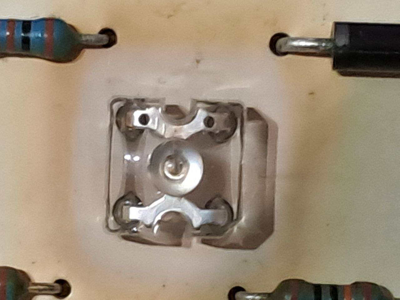

светодиоды  - без понятия какие должны быть, нужно как-то понять по картинке )
