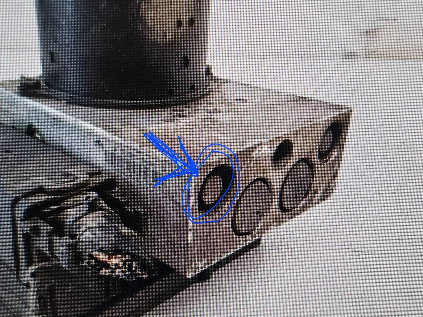

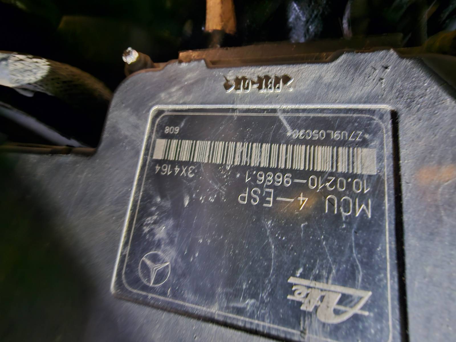

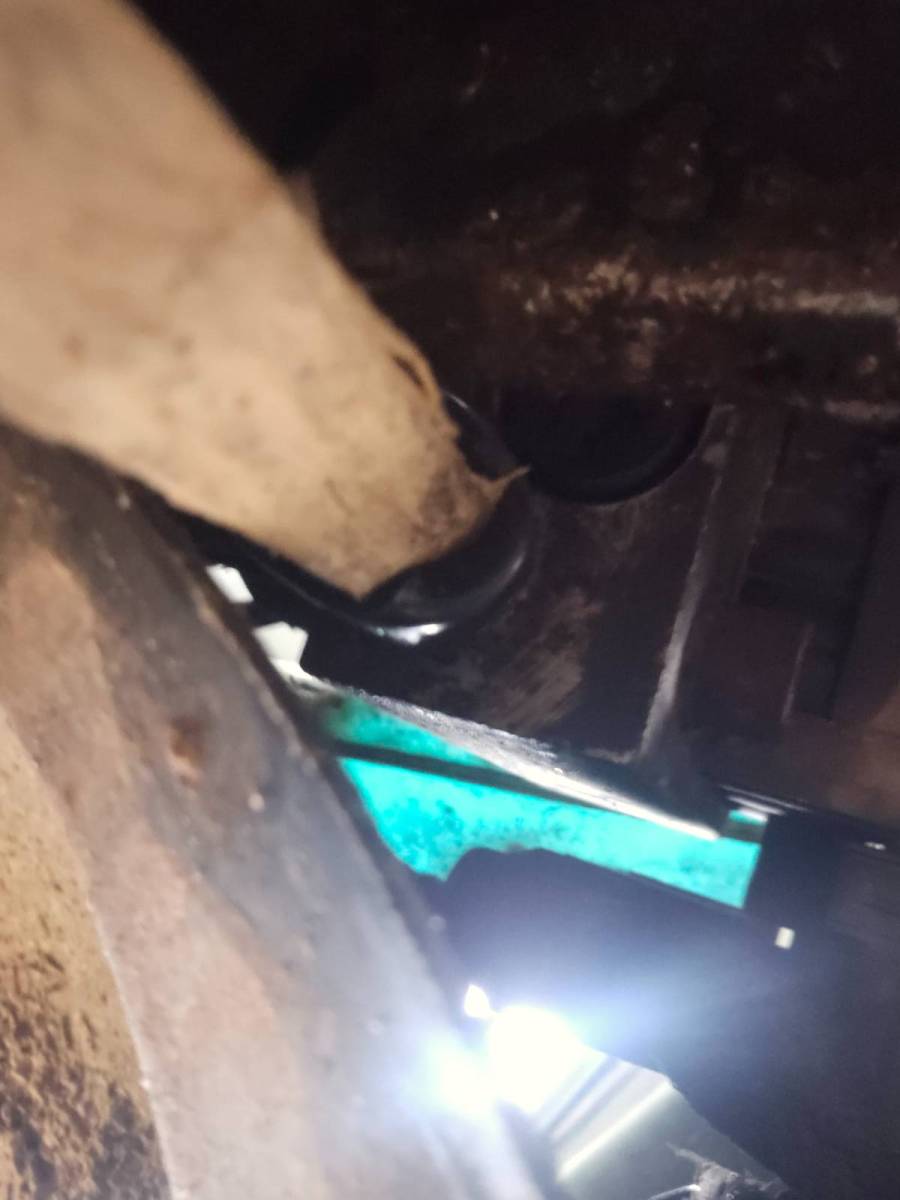

 Немного по буксовав ,   провалилась педаль тормоза. Тормоза остались но в самом конце. Вышел на асфальт  услышал  шипение при нажатии на педаль тормоза.  заглянул за левое колесо и увидел отверстие  из которого сочится тормозуха .  до города 2 км время 21.00  понял что так добраться не смогу пришлось заткнуть самодельным чёпиком из дерева и поверх резиновым колпачком (похожим на толстый напалечник ) подскажите что за заглушка вылетела крайняя левая (фото во вложении) за что отвечает и можно ли исправить без замены блока.если лечится только заменой то где можно найти? пока что поиски не увенчались успехом . или блоки не те или цена 35-50+

Тебе надо гидро часть поменять и все , она смотит 7000
Заглушки это скоре технологические от изготовления закрыты , частая фигня по их выскакиванию
