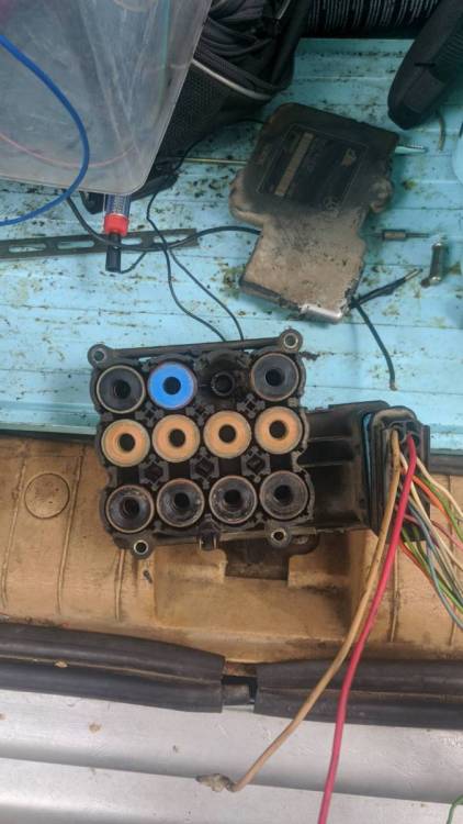

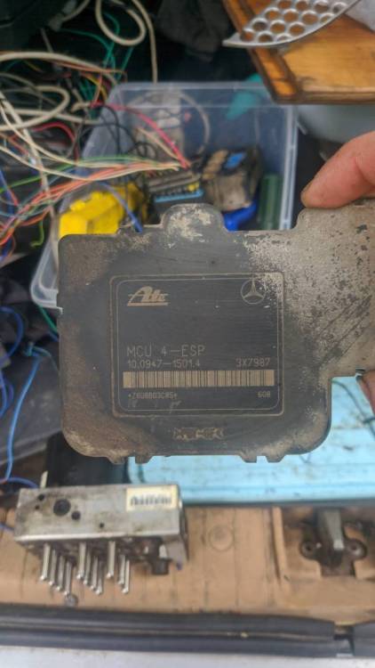

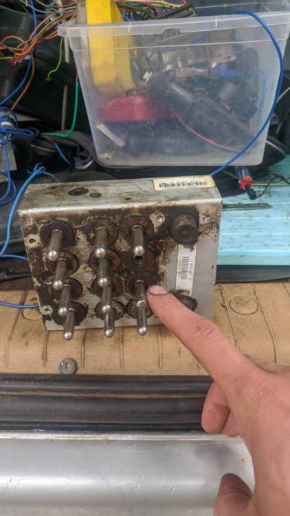

Дополняю по блоку абс.
Если у вас висит ошибка о КЗ на соленоиде, берете снимаете блок клапанов, идете к мусорке вместе с ним и туда его выбрасываете. Берете другой живой ставите и ошибка уходит.
Это в том случае если он не выдергивается (плата). На плате ремонтировать нечего. Там чисто текстолит с разводкой под катушки и 2 пина на мотор и все это залито силиконом.
Ну и к слову кто-то залазил и менял разъем там не зная что замыкание самой катушки, пришлось все переделывать...
