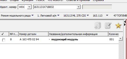

7 часов назад, FSIN сказал:
На этой машине WDC1631131X718832 в баке насоса нет.
Я обещал не вмешиваться и не вмешивался!
Но сейчас не могу!
А это что?
Ссылка на комментарий
Поделиться на другие сайты
44 минуты назад, masterw220 сказал:
Но сейчас не могу!
А это что?

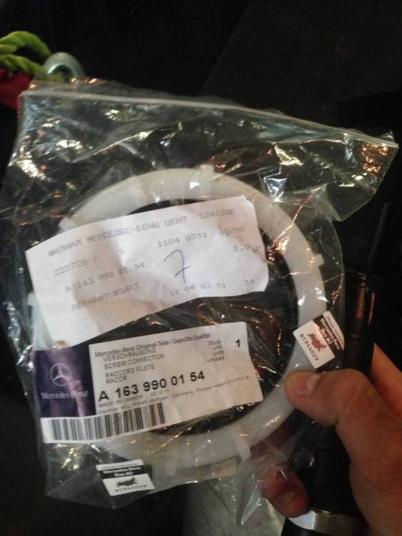

подающий модуль
ремкомплект:
Михаил, ты ни разу не доставал эту колбу из бака (мл270) дизельного 163го?
там нет топливного насоса!
ещё раз повторюсь, кроме шуток и приколов, в теме "код магнитолы" нет тебе равных, ты там бесценен!

Колба есть, а подкачивающего насоса в ней нет

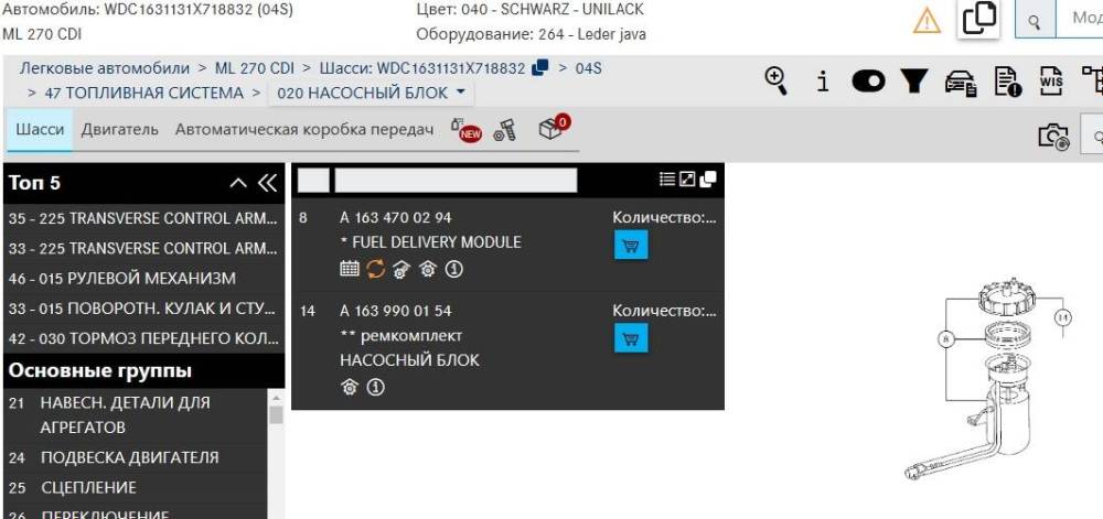

Кроме шуток и приколов!
Это что теперь ЕРС не верить?
Тогда возникает вопрос - Где у него подкачивающий насос?
Механического я в ЕРС не нашел!

26 минут назад, masterw220 сказал:
для своего ликбеза создай отдельную тему!

На 270м подкачивающий механический насос около тнвд спереди
на 400м есть подкачивающий электрический модуль, но он внешний около бака снизу, но механический подкачивающий спереди тоже есть

В 19.03.2023 в 11:42, masterw220 сказал:
Миша. знаешь почему так тяжело завести этот двигатель при завоздушивании. в отличии от МЛ164 с дизелем? Потому что здесь механический первичный насос, стоит на двигателе и нет электрического в баке, который прокачивает систему на раз два)))
