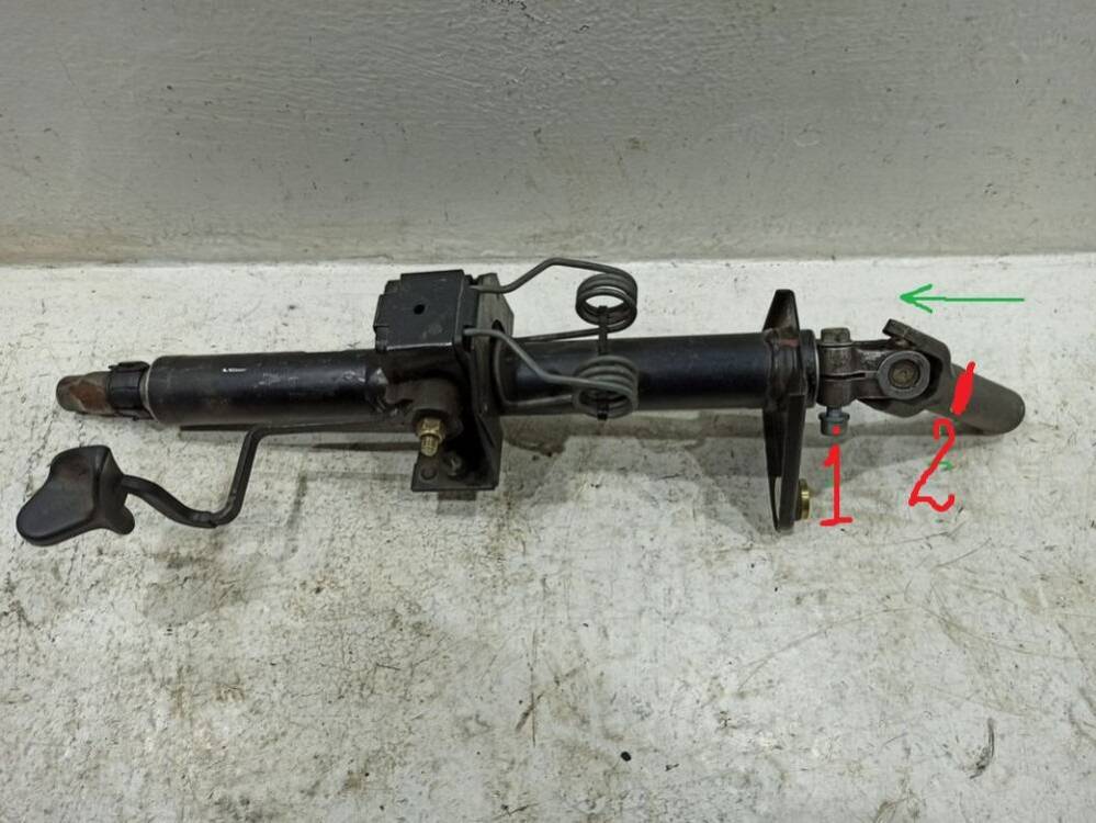

Долго мучала эта проблема, один день психанул и решил ее весьма вандально)     Снял панель над педалями, ослабил болт соединения вала колонки и рулевого карданчика(1) и слабо закрутил его обратно, настолько что бы он позволил бы этому соединению ходить по шлицам только при большом усилии на это самое "соединение". далее взял газовый ключ)) зажал шейку нижней части карданчика(2) и подбивал молотком по ключу в направлении руля, как бы насаживая кардан на рулевой вал172925229_kolonka-rulevaya-mercedes-w163-ml-1997-2005-a1634600516.thumb.jpg.f8b759b7126c6f83165881fcb3def768.jpg. после данной процедуры проверил ушел ли люфт затем затянул соединениие(1). И да, как сказали выше нужно что бы на руль кто то уперся.  Во всяком случае я делал это так, пол года и все отлично.
