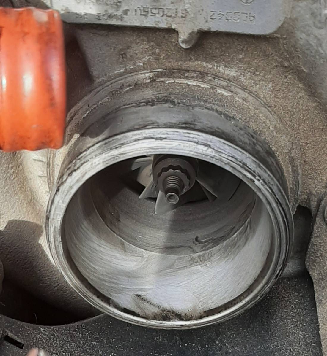

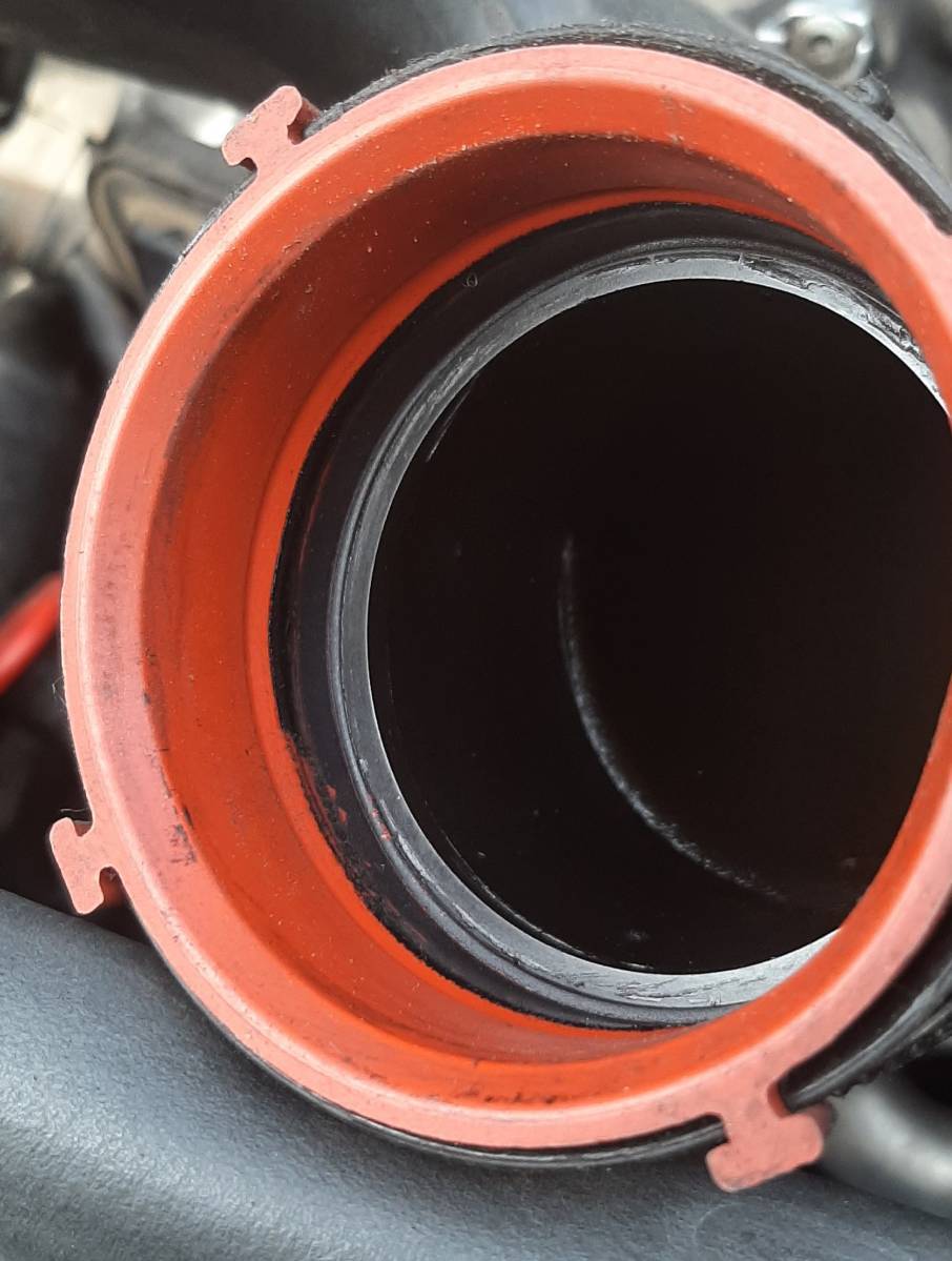

Вот фото чайки и турбины без вкг во впуске, пробег ~5000 км:
20211202_155853.thumb.jpg.fdaeab8c93f6382685e33fccec1cd372.jpg20211202_155954.thumb.jpg.e714b333446dd5ccea47f099342804f8.jpg
Масла нет вообще, небольшое кольцо тонкого налёта сажи на рыжей прокладке (она кстати выглядит теперь как новая) и на входе в турбину, пальцем легко стирается, на второй фотке видно, внизу на входе турбины немного размазано.
Из интересного, в лучшую сторону изменились показания работы форсунок, прожиг сажевого фильтра стал происходить гораздо реже изменилась в лучшую сторону и его загрузка... не трудно догадаться, что и коллектора при такой схеме будут намного чище и соответственно проработают гораздо дольше.
Пока это не готовый продукт, а скорее экспериментальный, человек катается мы наблюдаем.
Для автомобилей без дпф хорошо расположить на месте отсутвующего датчика температуры сажевика, для автомобилей с дпф лучше ставить позже и не трубку, а клапан Вентури, эжекция будет обеспечена.
...есть ещё проще решение, но оно пока в стадии разработки.
