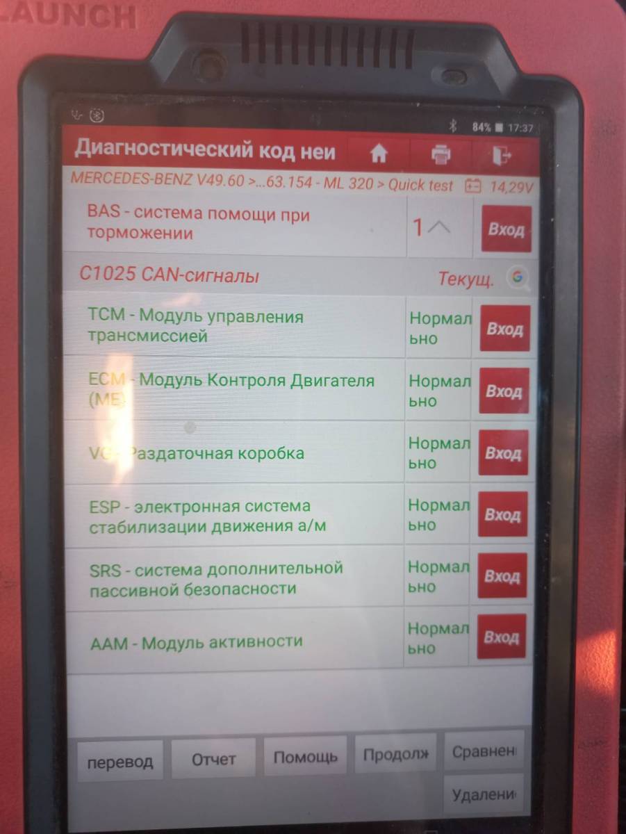

Уже все перерыл. Из диагностики у нас в городе есть только лаунч. Вот он и видит ошибку с1025. Мл 320 1998 года. Проводку проверил ,целая.перемыкаю реле моторчик абс работает. Заметил вот что при заносит треугольник моргает , датчики абс все показывают одинаковую скорость. Лягушка работает . Датчик поворота руля тоже в норме уже не знаю куда копать дальше . Может кто подскажет

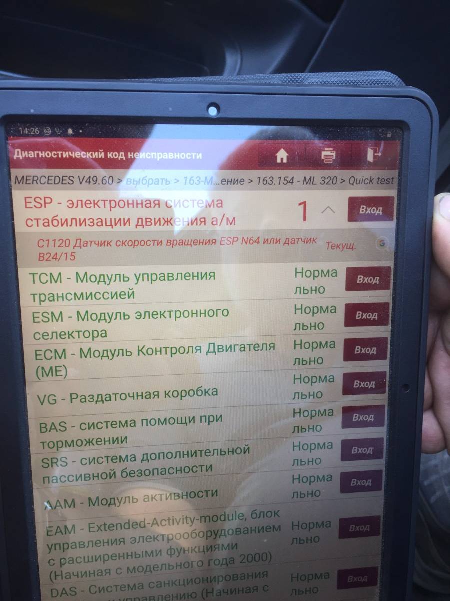

Сталкивался не давно с таким лаунч тоже показывал ошибку  связи.Стар все увидел и показал ошибку C1120 переднее правое колесо тормозило(сначала одна лампа загорелась BAS потом все три и началось торможение в самых не подходящих местах)

Светится абс есп бас ну стандартная гирлянда.  При резком торможении не срабатывает абс. Не срабатывает система 4 етс . То есть не блокирует колеса.  Проводку всю позвонил.от блока до мозгов. Датчики абс по компу смотрел во время движения все показывают скорость одинаковую.

не помню какая ошибка была,но точно помню связь с CAM шиной снимали и бачек ,фару и прозванивали так и не нашли,а когда смотрели Старухой батарейка села у бука Марк подключил свой лаунч и тот(другой лаунч)тоже показал как и Стар C6A4406A-C035-4EC4-9F5E-E01412DC756C.thumb.jpeg.9e4bd372cfe4bd2692563caf719d3b5f.jpeg

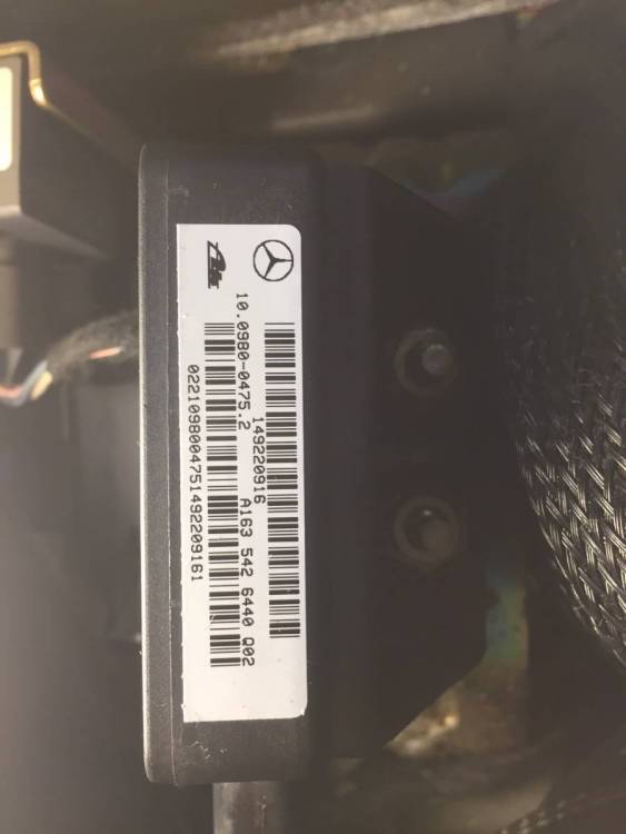

Датчик ускорения между сидениями888C3113-697D-45E5-AD2E-24E9E4BFF933.thumb.jpeg.1df4b5ee7775445ae2ff91b2eab5e8cd.jpegAAE44A6E-B382-43E8-85B0-628BEE3957C1.thumb.png.eb19a60388ea140dea08990e595a4409.pngно у тебя другой один.
