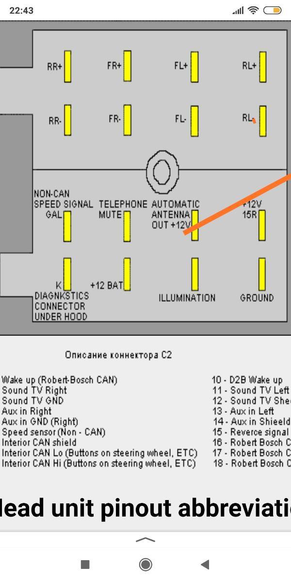

Ещё вопрос сюда должен  плюс приходить ? Сейчас стоит не штатная магнитола.
Изменено пользователем Санчо 789
Ссылка на комментарий
Поделиться на другие сайты
На 163 кузове в заднем стекле отличная антенна.
Этим Бошем вы вряд ли ее замените.
На этом выводе должен появляться плюс при включении магнитолы для питания усилителя антенны.

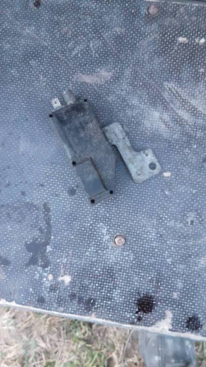

4 часа назад, Санчо 789 сказал:
А какой усилитель антенны вообще надо у меня то и то стоит
Насколько помню,одна коробочка это сплиттер am-fm,а вторая усилитель.
Проверь сначала приход питания ,вч-кабель и провод от стекла.
2 минуты назад, Mizter сказал:
Обогрев стекла  замыкал лампочкой  лампа горит. Только обогрев почему то не работает. Это так на всякий случай.
А он сигнал вроде с нитей подогрева берет.
Надо схему в Висе глянуть.
Я уже 163й забыл совсем.
1 час назад, Mizter сказал:
Вот и хочу понять что мне конкретно надо. Или поменять и то и другое.
