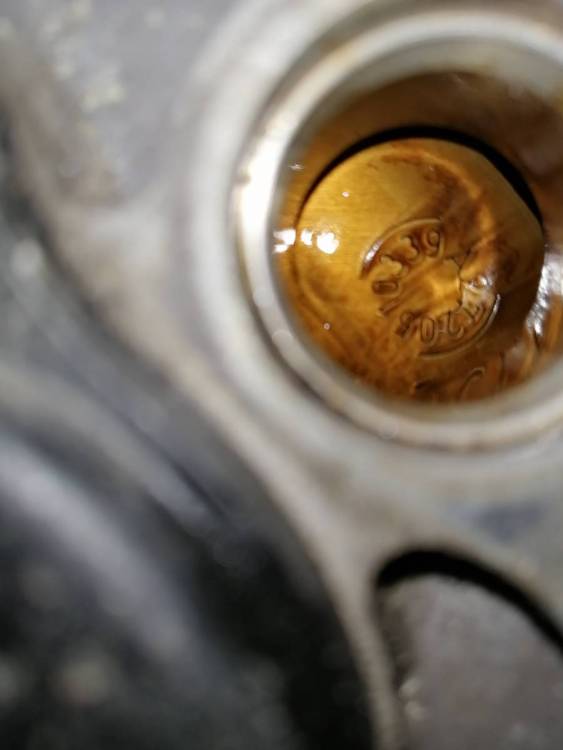

Всем добрый день! Сталкнулся с проблемой! После некачественного капитального ремонта двигателя, горит чек! После выезда из автосервиса, думал это из за того, что они вытряхнули мой катализатор! Спустя две недели я прошил мозги! Но проблема осталась!!! В итоге диагностика выдаёт р0016 и р0017!!! Что делать? Повторно двигатель не хочу разбирать!!! Владелец автосервиса утверждает, что нужно поменять ванос!!!
Датчики на правой голове вытаскивал, штампы стоят не по центру

В субботу был у диагноста, почитал компом, сделал адаптацию, выкрутил датчики распредвалов! Посмотрели метки! Но толком не понятно!!! Цепь, балансир или ошиблись на зуб!!! У кого то такое было из за вануса, кто то обошелся заменой магнитов!!! Как быть? К кому обратиться, чтоб смог выявить проблему, возможно эндоскопом посмотрел балансир и все остальное!!!

Второй раз блок гильзанули и поставили новые поршня! Уверяют что балансир был живой, цепь поставили новую!!! Тогда вопрос-почему пломбы не по центру
по правой есть фото?

Могу видео кинуть в ватсап

В первую очередь, грамотно составленный заказ наряд, с описанием всех работ и новых запчастей! Можешь выкрутить свечи, засунуть камеру и посмотреть на поршни(в моем случае, припервом ремонте, было сразу понятно что их не меняли, они были бсе чёрные с толстым слоем нагара)! Вкрути датчики распредвала, посмотри на импульсный диски(процедура простая, в ютубе много видео как это делать, или пусть они это сделают при тебе, делов 10 мин)
Если снимали ваносы, то я уже вижу косяк.
