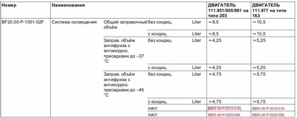

1 час назад, DILLER сказал:
Я читал, но там не сказано ничего про двигатель 230 м111 ни где расположение слива на блоке ни общий объем ОЖ

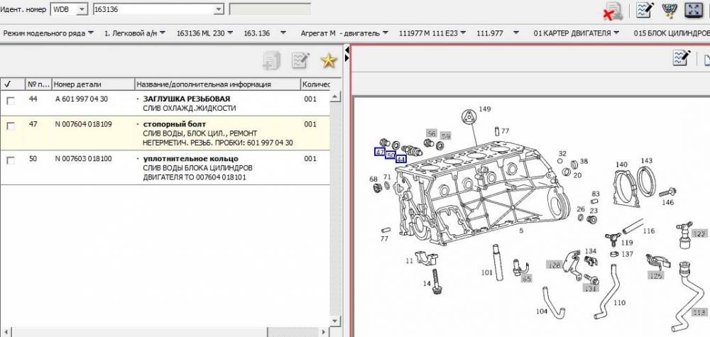

1 час назад, zhasmin сказал:
Здесь
На этой картинке блок не той стороной повернут... Это левая (водительская).
Я люблю свою лошадку, причешу ей шерстку гладко...

42 минуты назад, Empyrium сказал:
С какой стати?
Блок показан так если вы смотрите на него от радиатора!

кстати, сколько литров остается в блоке если слить с нижнего патрубка радиатора? я так слил 6л.
Если полный обьём указан 10.5 то осталось у вас походу 4 литра
Да, правильно. Перед слева. Значит, сторона с пробкой от нас скрыта. Мы видим сторону, на которой впускной коллектор, справа видно отверстие под стартер...
