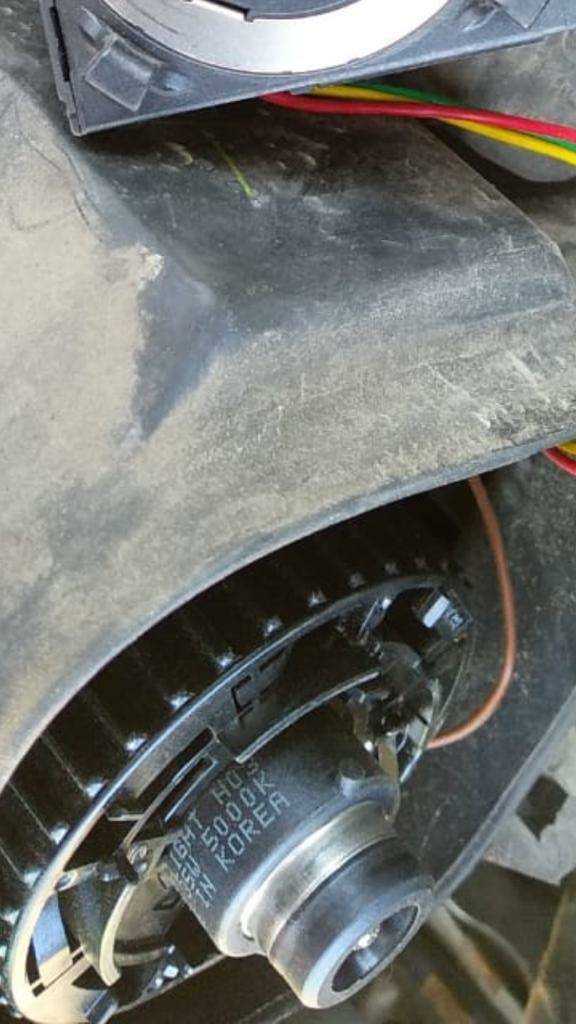

Всем привет! Сгорела лампа ксенон D2 S .С какими показателями лучше купить. Хелла Филипс.   Стоит штатный  биксенон

Вот с какими параметрами .??? Лучше.до меня я так понял меняли лампы стоят какие то .......х.з
Ставь 35w и  Температуру  4500 или 5000, Самый Дешман  не бери , бери от 1000р за лампу , будут светить нормально, если у тебя линзы мертвые то хоть филипс хоть Хэлла хоть с золотой нитью и перламутровыми пуговицами ......

Самые оптимальные - Osram 66240 (без букв на конце)

Цветовую температуру лучше 4300К или ниже. Иначе в мокрую погоду совсем плохо видно будет.
Дешевой лампой линзу убить легко. Они и греются чрезмерно и плавятся и взрываются.
Ставь теплее... 3200-3800k сейчас есть выбор. Лучше светят под галоген
