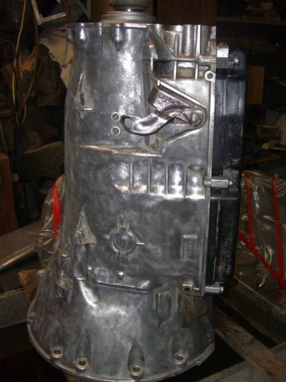

Машина 2004 года! Этого (как ты думаешь, косяка, там уже быть не может!)подшипника там не должно быть... если только не было замены коробки... но это легко проверить по ВИНу и номеру на коробасе...
  • 0
1 минуту назад, БИБИЯН сказал:
Сверим перепроверим родная ли акпп
  • 0
CIMG0023.thumb.JPG.3c2c7c90d061673d1df5073babe6da09.JPGCIMG0024.thumb.JPG.906e19bb2149818d4c5097dd79a67797.JPG
Ок, спасибо.
