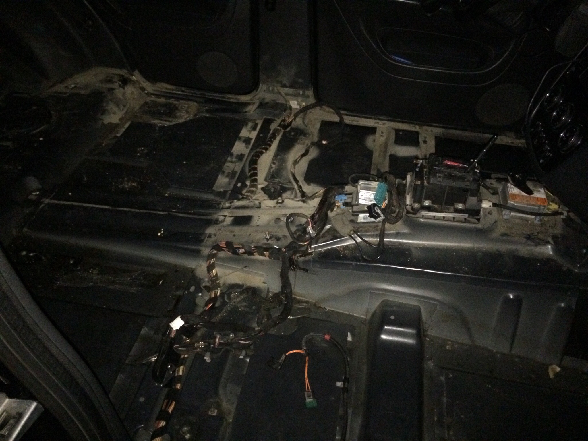

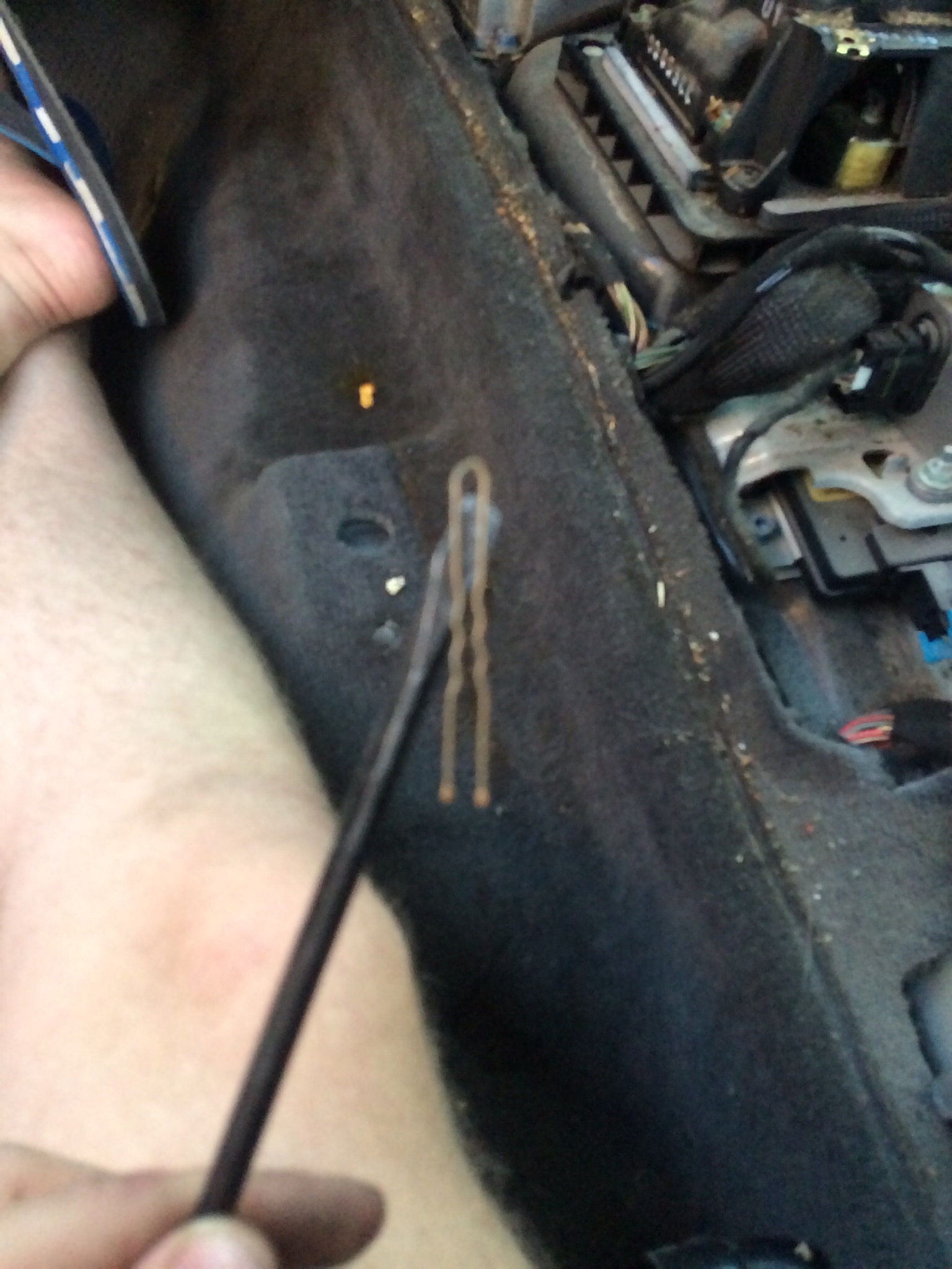

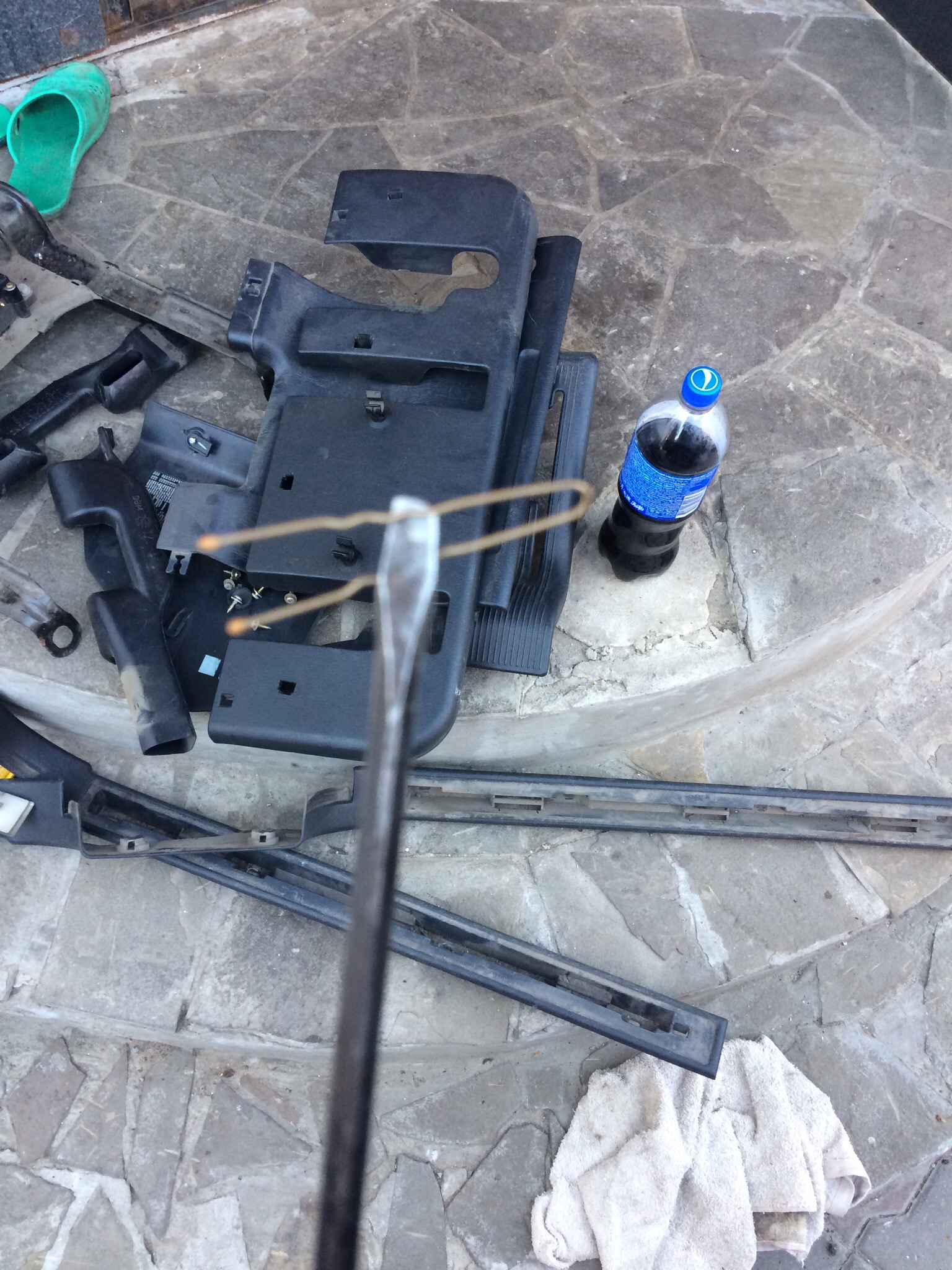

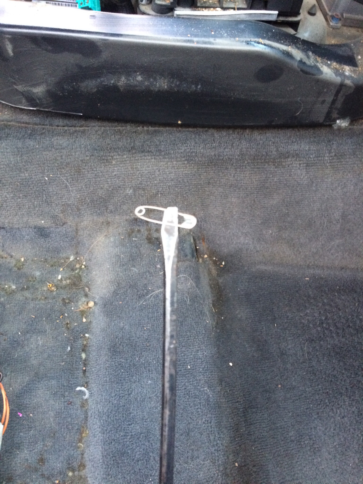

Всем Привет! сегодня решил разобрать салон: вытащить сидухи, и снять ковер, и сделать полный детейлинг-химчистку салона да и вибру пола, пока разбирал много чего нашел от монеток до булавок и шпилек, и крокодилов для штор в доме, до зажигалок.
фото монеток.
А вам что попадалось при разборке чего либо ? : )
Вот сижу и думаю, машиной владею почти 5 лет. нашел 5 шпилек для волос, и 2 булавки, я конечно в этот бред не верю, но когда кошка перебегает дорогу, рисую пальцем на зеркале крестик) это у меня так с мотоцикла тема пошла, если кошка дорогу перебежала а как говорят "Кошка слева — будет дело! Кошка справа — все пропало!" так вот на мотоцикле если кошка пробегала не рисовал крестик не зеркале то какая нибудь мелочь да случалась, мотоцикл мог уронить как то не понятно когда ставил его, или еще какая нибудь мелочь) так вот! о чем это я? ах да, о шпильках и булавках))) ну вообщем выкинул всё подальше от дома))) а то кто что говорит, про шпильки я еще поверю что они попали как то случайно 3 под сиденья а 2 под ковер с консолью у АКПП, а вот две булавки под этой же консолью одна большая и маленькая, уже как то не по себе стало) булавки: Тыц1 Тыц2?, шпильки: Тыц1 Тыц2 Тыц3.

Ты лучше расскажи как ты ковер в сборе снял, и что под ним? ржавчина есть в нахлестах металла? чем обрабатывать будешь, какая шумка и т п.?
@Anton050 ооо, тут я долго... не буду матом, возился, за 6 часов разобрал!, а сейчас сделаю фото пойду! вообщем у меня как то когда купил авто, на мойке потек люк, ну дренаж этот известная проблема! и вот 5 лет бывало заливало иногда, прошлым летом прям сильно лило! машина стояла пару месяцев а я не видел! были дожди и т.д, и как то открыл машину а запах сыростью! я очень сильно чую носом как на зло всё.., так вот! я сразу понял в чем дело! пробу рукой коврик пассажир а он как губка! хоть выжимай!!! я и офигел! вообщем коврик высушил! а ковер нет! зиму был сырой! ждал тепла! зимой замерзал) и вот за эти дни теплые высохло, но запах остался! решил я все снять! вымыть! ибо ковер очень грязный! и запах в машине стоит! за месяц этот затарился крутой химией Koch! начал разбирать всё офигел! спереди под центарльной конослью перед акпп кулисы, пришлось резать! но можно тянуть на себя его и поднимать! не так тяжело! но устал очень сильно! и одному не удобно тянуть и подбправлять! пластик где преды в салоне снял он на 1 болтике в углу. ну вообщем я заглянул там где была лужа, и скажу честно очень сильно боялся! но офигел! и был очень рад! ржи нет! только капельки воды! я вообще в шоке! сейчас пойду фото сделаю.

норм:good: то есть, чтобы снять передний ковер необходимо снять сидухи, консоль подлоконтника, боковые пластмасски по периметру это все? с торпедой ничего делать не надо кроме ослабления пластмассок? порядок работ....фоткал процесс? иначе офигеешь потом собирать

что б снять ковер можно и не резать его, просто ипаца много прижется, он очень толстый что меня порадовало!, только сидухи, ремни на них, центральную консоль, справо пластик я снял где преды, он на 1 гайке. ободок кнопки кикдаун, и печку я снял зад она на 4 болтах, и трубу которая идет по центральной консоли к печке, печку снимаешь, и трубу вытягиваешь и всё.
самая жопа снимать сидухи очень много болтов, и вытягивать их не легко, они очень тяжелые, а всё остальное там вообще толком ничего нет! забыть всё невозможно будет. я тоже сначала боялся, но мой Папка говорил: Глаза боятся, а руки делают, и Если мы не мужики, значит Волга не река. ) и я всегда себе это говорю и делаю! и все ок! по началу страшно, а потом как разберешь всё просто! главное не спеша! пороги сначала хром накладки вверх снимаешь, потом саморезы открутить, и потом в стойке боковой 2 круглые заглушки, их чем то острым тоненьким поддеть надо и вытянуть, и там 2 самореза, и всё! вОуля! как снять центральную консоль есть инфа в инете, там открываешь подлокотник 2 болтика, и потом тянуть надо с чуть закрытой крышкой подлокотника, он на таких защелках типо, в нише есть либо 2 болтика, либо как у меня 2 клипсы, их во внутрь вдовить и всё, нишу вытаскиваем и откручиваешь 2 болтика внутри, потом приподнимает дерево к подлокотника там еще 2 болтика надо открутить, дерево снимает и у кулисы 2 болтика, и всё, тянем и вверх, перед этим снять рукоять кулисы, хром кольц в сторону откручивается и тянется ручка, накладку дерево с кожей и всё.

@Anton050 та не за что, если будет жалко резать, и решитесь выдергивать его, то там перед кулисой, под торпедо будет крепление ее к центру пола авто, на 2 болтах 13мм, вот их открутить нужно будет что б вытащить. и с проводами повозится отключить их из ковра идут там, ну увидите всё, и поймете - решите как сделать, но я обрезал что б меньше возни было, хоть и не люблю кромсать всё налево и право, но решил что лучше обрежу, нежели с проводами играться еще, мало ли какой нибудь старый или еще какой нибудь контакт отойдет, а потом ищи свищи проблему)
@Anton050 а и еще задние ремни от бокового пластика открутить, что б легче было назад потом засунуть ковер, вылазит он без проблем, но засовывать будет не очень удобно, просто ослабить их, и пластик боковой будет играть.

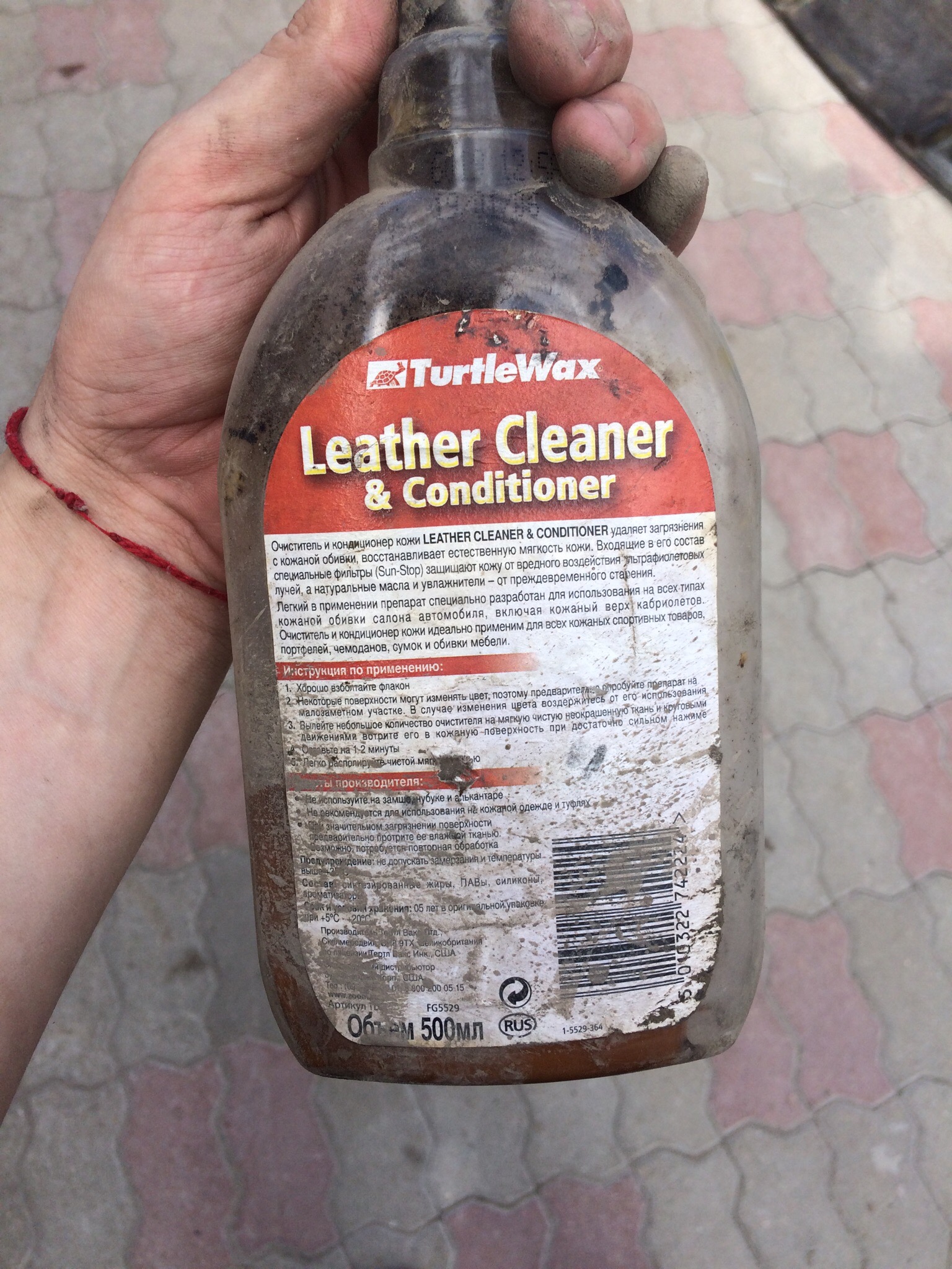

@Pe_eM все это детский сад, пока не устранить то что издает запах эффекта не будет! у меня вот что издавало запах, но так сказать не плохой но все равно! меня это напрягало, нашел в нычке в багажнике справа под пластиком... фото
так что если воняет ковер, нужно его или моющим пылесосом мыть, или же вытаскивать и мыть руками да ногами, вымывать, я вот помыл всё и кожу привел в порядок, теперь слишком чисто не могу до сих пор привыкнуть)
13 часов назад, reveant сказал:
Рекомендуете этот препарат что на фото? Для ухода за кожей салона?
@Pe_eM нет) не рекомендую! это то что у меня у меня издавало запах в салоне! я нашел это в авто! оно было открыто и засохло! но запах от нее был! и я его чувствовал! и советую что б не было запаха в авто, сделать полную химчистку! с мойкой ковра и потолка! а в печку ( дефлекторы ) можно задуть пену для чистки. если же есть запах когда работает кондер или печка.
