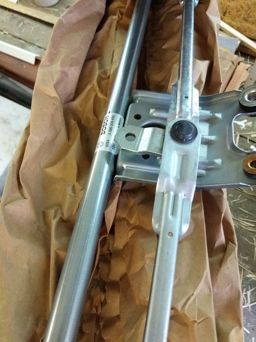

Снял все целиком сразу...очень кстати легко снимается. Там раз под лобовое, его не сломаешь. Трапеция на выброс...закисла левая сторона, плюс до меня кто то отломал резьбу.
Заменил на новую, оригинал. Заменителей как выяснилось не делают, да и стоит она 6000, а б/у самая дешёвая 5200. Всем спасибо за советы и подсказки!
