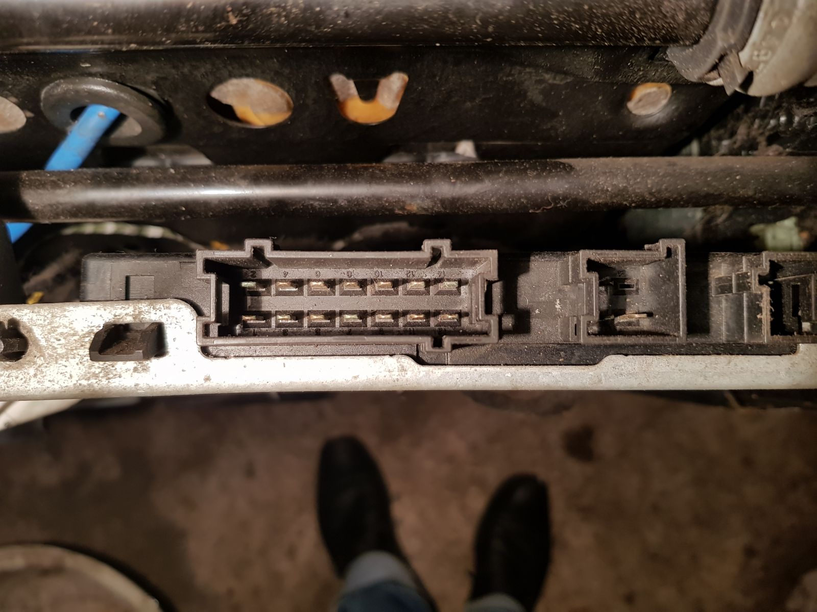

Если очень хочется можно пойти более простым путем. Достаточно разьем 1шт. Все будет работать. Доресту (креслам) кан не нужен. Но желательно все делать по уму. А так 8 плюс f28, 10 минус. Все будет работать! Провода пихать в разьем на картинке :)
Спасибо огромное..но боюсь сам не сделаю..или сломаю..))а совмесно с креслами ,рул.колонка и зеркало тоже будут работать?
Изменено пользователем EST
Колонка с моторами нужна и блок в двери вроде другой. Еще проводка и программирование тогда
