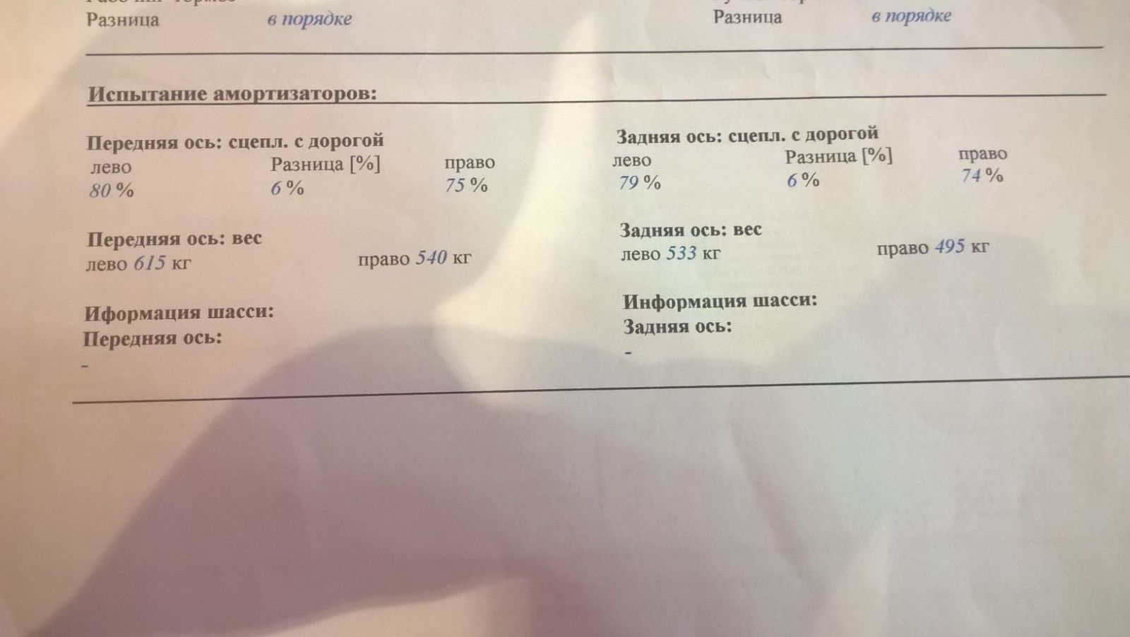

Показания вибростенда:
5ad2222fc4301_WP_20180328_16_25_43_Pro1.thumb.jpg.d5930038d64af01ef0d9086ca5c5a344.jpg
Можно судить о качестве куб мадинжапан . А что с тойотами тогда не убиваемыми , а ?

Замена "зада" в  28.10. 2016 г на BOОGE . Сейчас пробег на них 15239 км.
Показания вибростенда :
5ad227443d8a9_WP_20180328_16_25_57_Pro1.thumb.jpg.e93d5bbc734ac07e0290962c76aaf7f0.jpg
Печально.
Попа на скорости от 120 начинает слегка вилять иногда, на более высокой заметнее.
Грузы в багажнике не вожу , на крыше тоже.
Если у кого -то есть результат качества  определённых марок  с подтверждением показаний вибростенда  , выложите результат эксплуатации.
