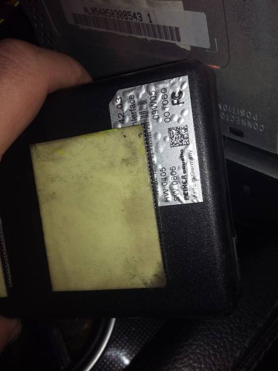

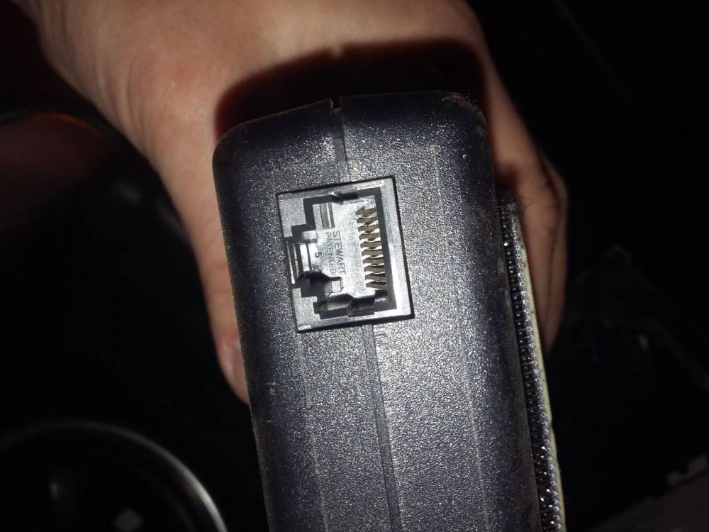

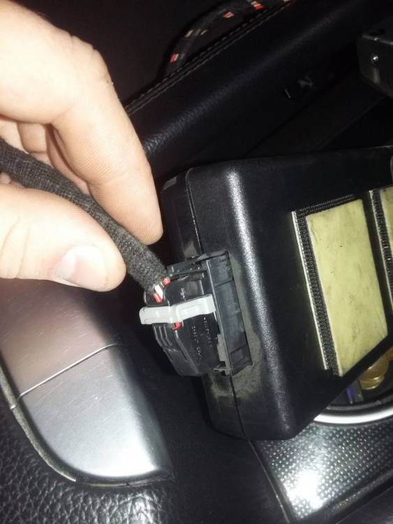

Может кто нибудь подсказать как подключить аукс в машину,выходили провода под айфон 4 .их отрезали. Остался какой то Блок внутри.вот фото(.команд с откидной панелью.)мл 2005 года американец.w164

@Вава это как раз и есть блок управления техникой Apple! Нужен такой же провод, как отрезали!
Понятно спасибо.возможно как нибудь сделать выход  на аукс 3.5мм jek.?чтоб с обычного телефона или плеера включить можно было музыку?
@Вава если штатного выхода Aux нет, то нужно такой же повод, ка к отрезали и переходник примерно такой  https://ru.aliexpress.com/item/hot-Stereo-3-5mm-30-Pin-AUX-Input-Dock-Connector-Cable-Adapter-For-iPhone-4-4S/32800934250.html?spm=a2g0s.9042311.0.0.ip1zuj
Прямого провода 3,5 mini jack на IPod interface я не видел! Может ребята поправят меня!
Понятно теперь.Спасибо)придется дальше радио слушать.
@Вава а провод найти не получается?
Нет.его выбросили куда то
Если поможет, вот номер провода A0018277304
Спасибо)
