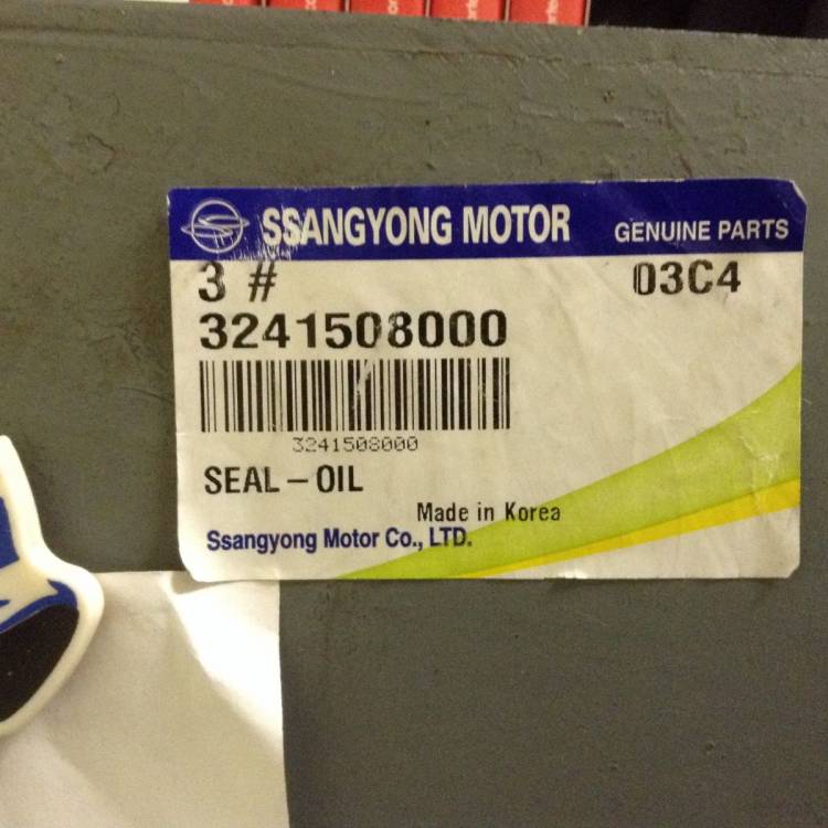

И номер шлицов с сальником никто не подскажет?
я подскажу, но позже.

  В 15.02.2018 в 16:48, Vadimdol сказал:
На РК я могу подогнать, не дорого. Но тебе все равно вскывать надо.
это сальник))
  В 15.02.2018 в 18:27, Dim651 сказал:
я думаю, что тыр в 5.
это сальник))
логично, раздатка от Кайрона внешне один в один с нашей... Внутренности не смотрел, но моторчик не подходит...Не смотря на то, что внешне тоже на брата похож..
Сальник коробки я имел ввиду) а на раздатку и в экзисте вроде можно посмотреть
