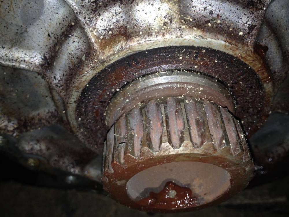

у меня при похожем симптоме срезало шлицы на фланце с коробки на раздатку . думал накрылась или коробка или раздатка, так как буксировать можно было на любой передаче и на паркинге машина катилась под горку. Пока раздатку не снимешь не увидишь.

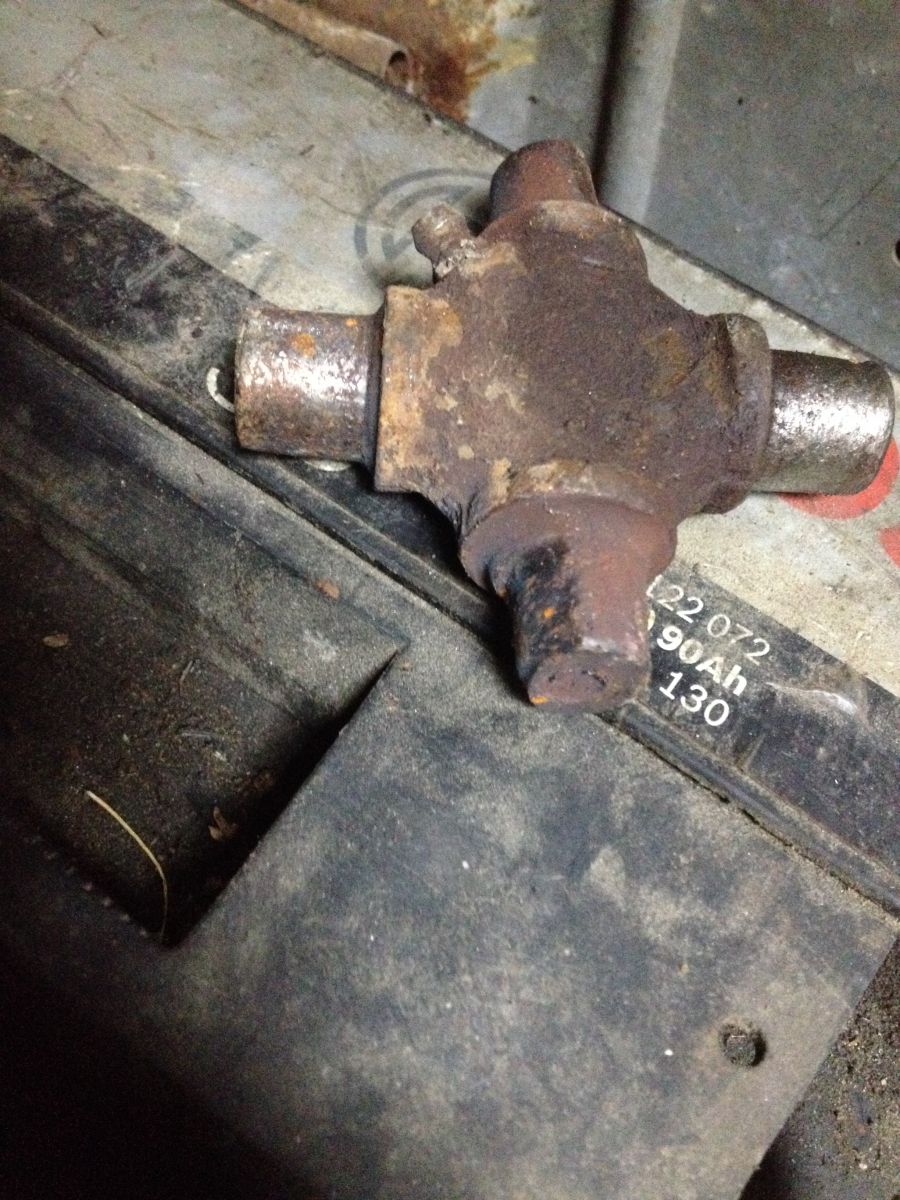

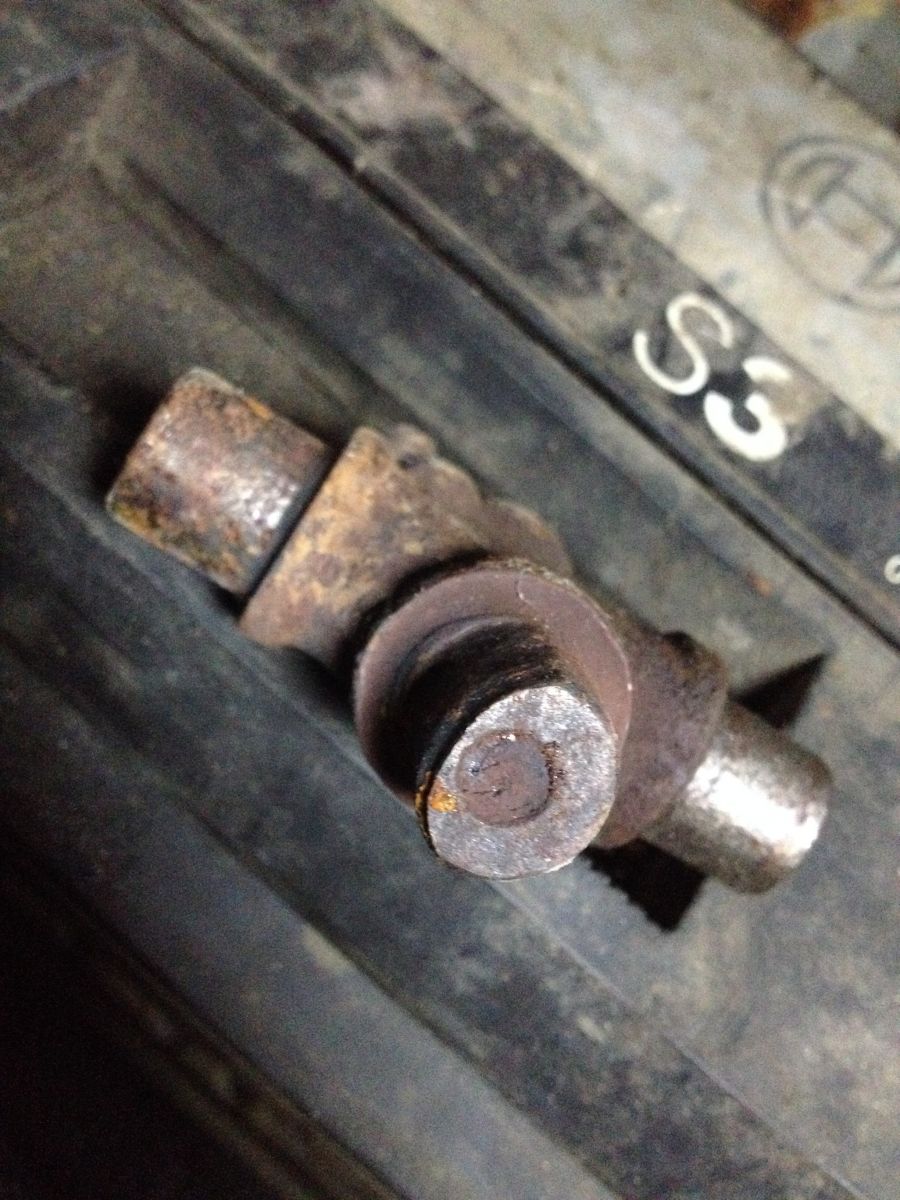

Наступили выходные, раздатку снял. Вот что обнаружил. Не знаю радоваться или нет((( Как обычно люди это исправляют?
@Vadimdol да уж. На сегодняшний день, ты Лучший((((.
Раздатка крутится? Я правильно понимаю, что это соединение АКПП с РК?
Раздатка крутится. Да, соединение с кпп
  В 15.02.2018 в 14:29, Vadimdol сказал:
:icon_mad:
@Vadimdol а что заклинило?
Надо выяснять, что дало клина, от этого и плясать. С АКПП я дел не имел, посоветовать методику проверки не могу.
  В 15.02.2018 в 15:00, Dim651 сказал:
Может уже просто от старости.. УсталО крутиться...
Если раздатка крутится... Коробас я так понял тоже...
  В 15.02.2018 в 15:07, Леха-Екб сказал:
вот это и главный вопрос. От старости, навряд ли. Что то клинит и не хреново клинит.
у меня мысли, что из за убитой крестовины, с которой он до меня ездил не известно сколько.
  В 15.02.2018 в 15:09, Dim651 сказал:
Тогда только раздатка... В коробке ,мне кааца не чему клинить..
  В 15.02.2018 в 15:11, Vadimdol сказал:
Нет...
@Леха-Екб ее должно было порвать от тяги АКПП. Я так думаю.
  В 15.02.2018 в 15:12, Dim651 сказал:
@Леха-Екб ее должно выло порвать от тяги АКПП. Я так думаю.
Согласен..
@Vadimdol какая связь? Я не пойму. Там жесткое соединение. Крестовина, это не жесткое.
  В 15.02.2018 в 15:14, Dim651 сказал:
Постоянные резкие удары, при включении драйва, а потом задней
