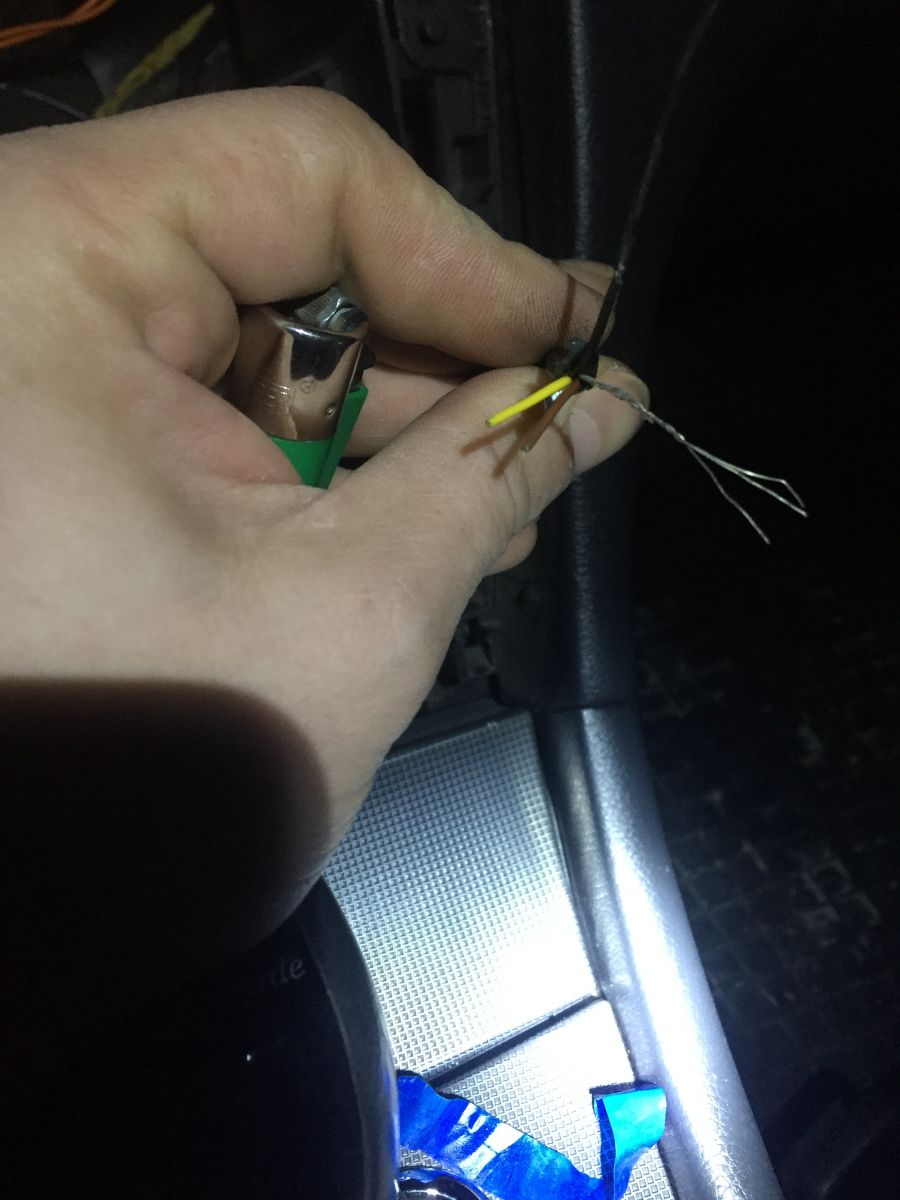

Доброго времени суток !! Добрые люди ! Подскажите цветовую распиновку колодки C2 Comand 2.0 AUX . Решил поставить AUX заглянул в бордочё а он стаит , подключил кабель с тел. И тишина !!!!! Снял головное устройство а провод AUX выдернут с колодки. Порылся в нете вроде нашёл распиновку 4-х жильного провода подключил а играет одна сторона.

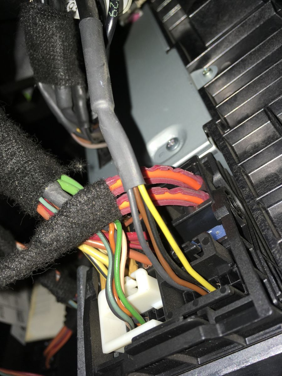

Это чуть не то. Вот разъём и вот провода

А четвёртый провод куда? У меня их идёт четыре . Один из них без оплётки. Я так понимаю 1жолтый- правый канал 2 серый- левый канал 3 чёрный-масса 4 без оплётки-??? Кабель стоит штатный .

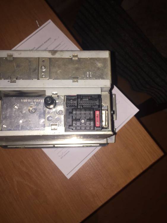

у тебя вообще другой command не 2.5

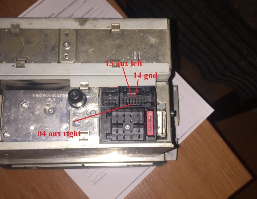

2.0 не кто мне говорит что 2.5. Дело не в распиновки подключил всё правильно . Дело в телефоне точней переключение Моно-Стерео . Включил на стерео заиграли обе стороны)) всё работает . Может кому пригодится распиновки разъёма C2 Comand  2.0     1)жёлтый 13 пин правый динамик. 2)серый 4 пин левый динамик. 3)чёрный 5 пин масса. 4)без оплётки 14 пин экран провода.  Всем спасибо за помощь!!!
