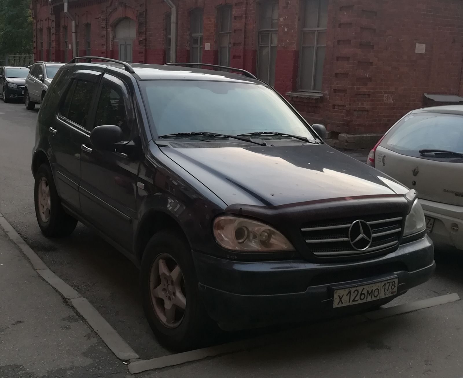

Всем привет. Меня зовут Иван. Живу в Кронштадте. Езжу на МL320 W163 2001г. Не могу сказать что я счастливый обладатель мл, но машинка очень нравится) Хоть мерс нам с женой достался и безплатно, но спустя пол года его эксплуатации без вложений, он наконец то за два дня, решил нас довести до тряски))) вчера утром выехал из дома на работу, и в течении 15 минут из нормального рабочего состояния превратился в тарахтящий трактор... Во время поездки начал троить и отрубать, по одному, второй ряд цилиндров... В итоге заглох с громким шипением из под днища. Сегодня утром пробил второй кат, все стало отлично... НО... После прогрева и пробной поездки, обнаружился дизельный рокот со стороны все того же второго ряда горшков. Ошибок нет. Тянет лучше чем раньше. Чем сильнее прогрет мотор, тем громче рокот. На холодную тоже рокочет, но тише. И стук этот только на холостых. Включаю D, обороты чуть просаживаются до 500-550 и рокот на всю улицу. 1200+ оборотов полная тишина. При разгоне тоже все тихо. В чем может быть дело? Еще вчера этого не было вообще. По тональности и стилю звучания, подобные звуки слышал на х5, когда умер натяжитель цепи, но тут звук идет примерно из района пятого цилиндра...
Вот он мучитель)))
