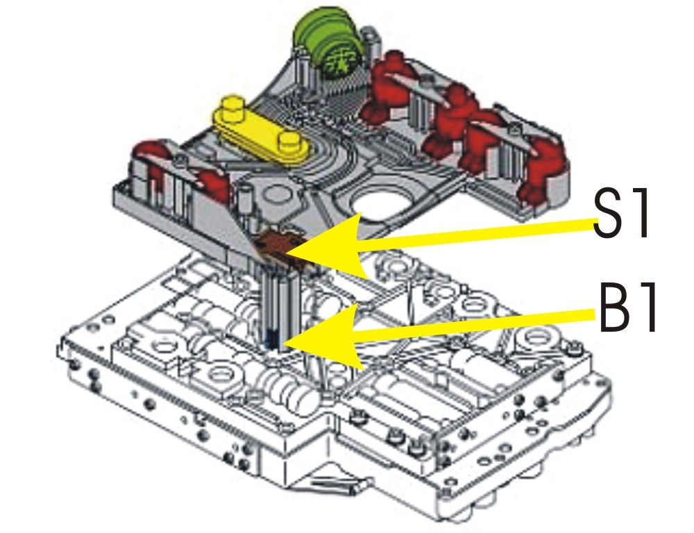

Господа, подскажите по ошибкам  egs
20 и 116 обе пишут на неисправность узла У3/6b1  или  Y3/6s1. где это находится, ткните носом куда лезть и что  менять!
 Спасибо!
@СУПЕРГЕН а номерочек не черкнешь до кучи?
@alex00 они вроде вместе с электроплатой идут
@СУПЕРГЕН понятно, плату под замену.
