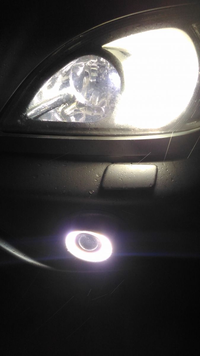

Давно крутилась мысль установить дхо которые будут помогать фарам ближнего света, нашел на али и не думая заказал.Ссылка вот: got.by/1vpuyy, цена 1100 р за 2 штуки.
На фото видны штатные отверстия для кенгурина, туда и было решено устанавливать дхо, предварительно немного расширив
Сами дхо шикарного качества, силиконовые уплотнительные резинки на всех стыках, отличная линза и немаленький диод
Отверстия расширял с помощью паяльника, предварительно отметив диаметр дхо белым маркером
С задней стороны замазал черным герметиком и распилив родные крепления пополам, прикрутил саморезами с прессшайбой к задней части бампера(там полочки есть поперечные)
Запитал на габариты, теперь все по фэншую, езжу в дневное время с дхо а как стемнеет автоматически добавляется ближний свет(датчик света)
В птф воткнул желтые лампы, для дождя и снега лучше нет.На фото включены все световые приборы, ночью теперь как днем
Общее фото
Вот так дхо светят ночью, пришлось фары завесить тряпками.Опустил их вниз а правую вправо на обочину направил.Светит примерно на 25 метров, результатом не просто доволен а счастлив!

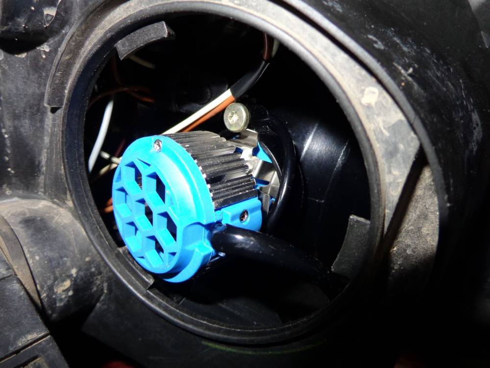

Размер, имеется ввиду максимальная длина лампы! Хочу led поставить, а не тупо заказать у китайцев и она потом не влезет...
@thomas в дальний любой длины, там отражателя на лампе нет...............
Дело, не в отражателе, а в задней части- радиаторе. ОК, спасибо, попробуем.кстати решение Дхо+ птф нашёл у китайцев для амг бампера.
@thomas Артём, ты не пиши загадками.........говори, ЧТО тебе конкретно надо узнать, а то два человека тебе ответили и всё мимо.

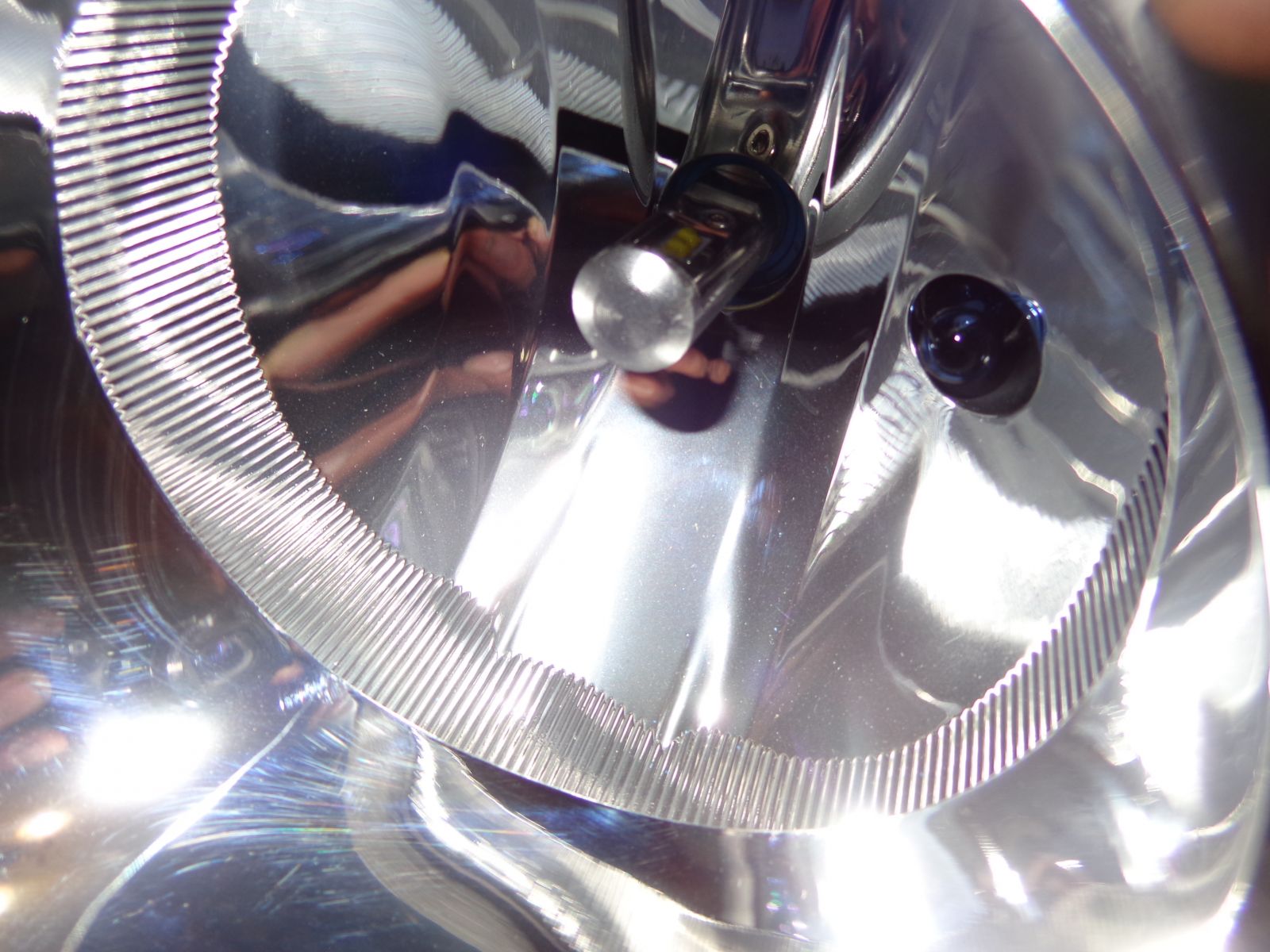

Крышка фары дальнего света закрывается без проблем,  не смотря на то, что сзади пропеллер,  пилить сзади не надо.

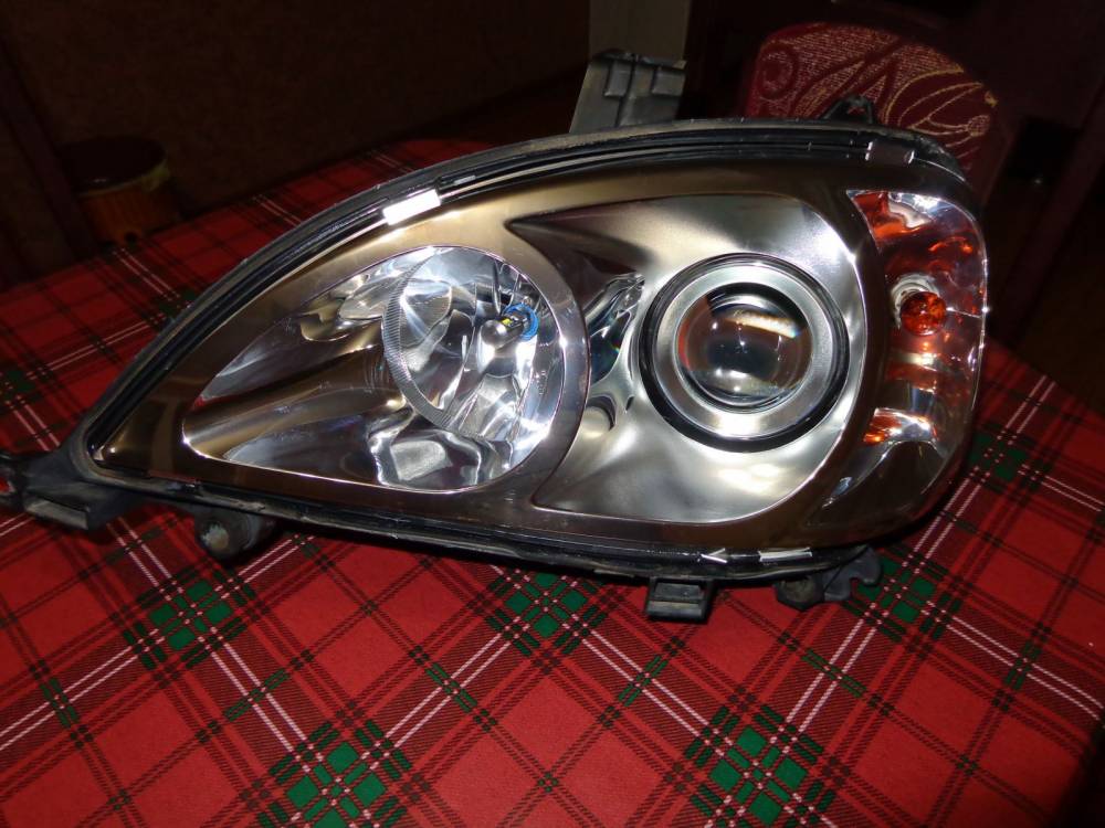

По случаю восстановления нормального ближнего зафоткал как себя чувствует диодная лампа в фаре 163, а именно дальнего света Н7.

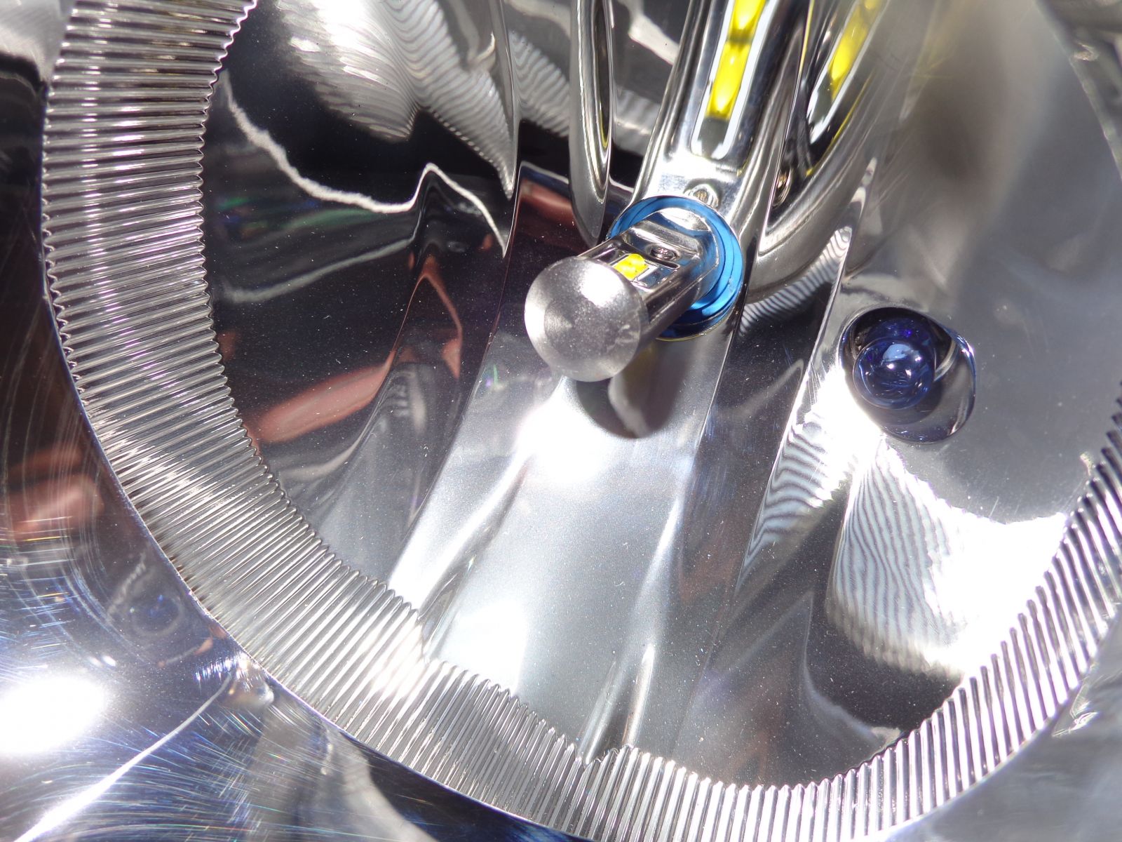

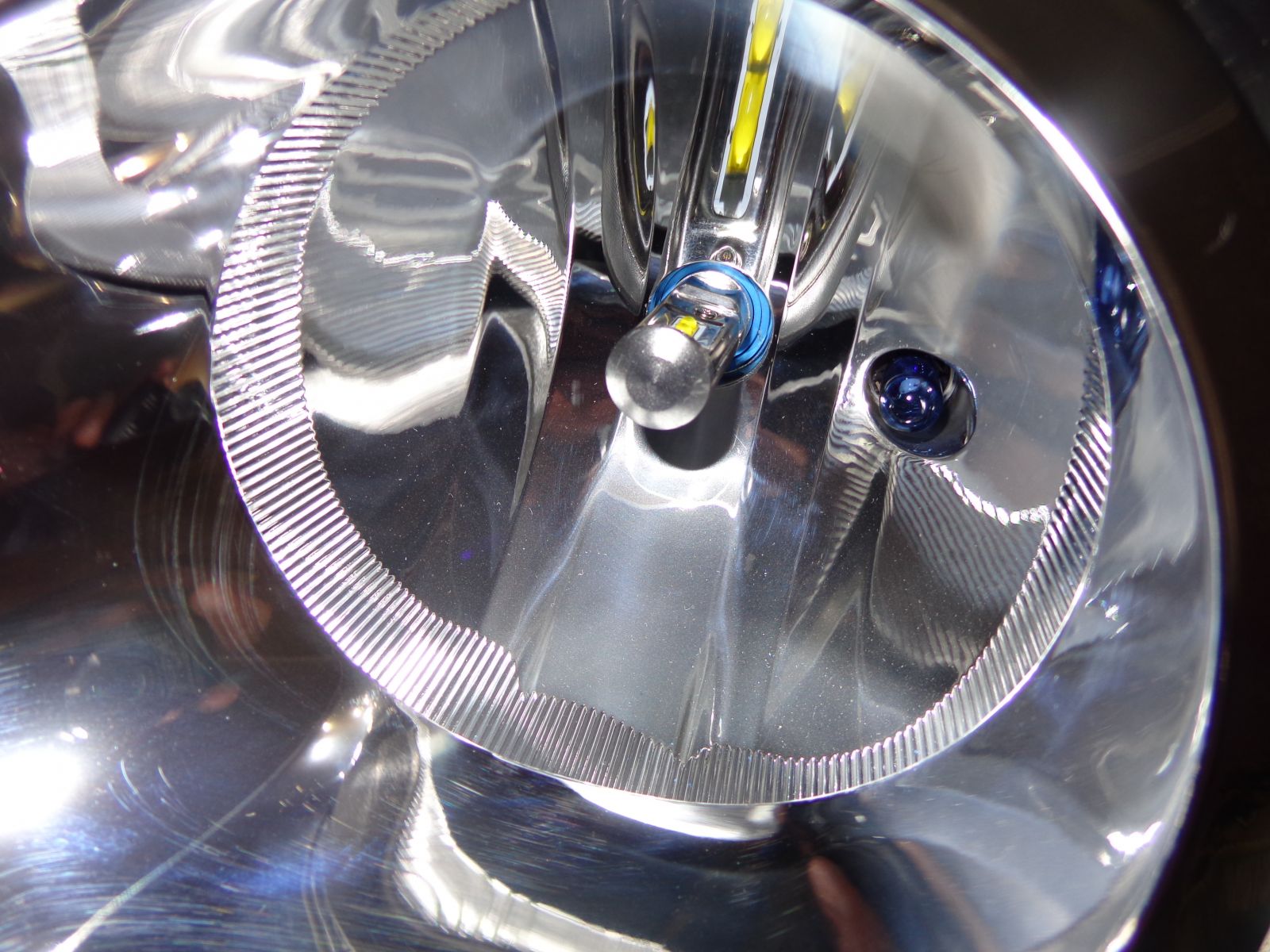

@Dim651 Дмитрий, это не отражатель, это гаситель и рассеиватель света, направленного прямо по движению. То есть свет от светодиода, направленный прямо, упрется в этот колпачок.
Для диодов должны быть специальные средства для формирования пучка света, тем более, что в ПТФ пучок должен быть рассеянным, например, линзы
