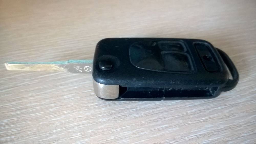

Добрый день Уважаемые знатоки. После покупки ML от продавца достался один ключ зажигания ( Америкос). Чтобы не было потом приключений после потери, поломки единственного ключа, решил сделать второй. Купил на разборке другой ключ без жала. В мастерской по изготовлению ключей купил жало и нарезали со старого ключа. Жало открывает замок двери и включает зажигание, но не заводит авто ( пишет start error) и кнопки не работают. Что делать дальше, подскажите?
Эх если б все так просто было..... микрочип нужен и программировать его надо.

Ищи старуху и прошивай ключ, кстати радиоканал тоже прописывать нужно. B)

Микрочип уже в ключе, а на счёт программирования +100500
Я микрочип с ключа установил к замку зажигания, что бы автозапуск работал.
Аналогично. Только запарился место подбирать, чтобы читал без проблем. А однажды слетел чип, пришлось прошивать.
Недавно тоже интересовался вопросом прописки б/у "выкидухи" только с ИК и на одну кнопку. Мастер объявил 150-200Евро +4часа работы. В Москве у официалов скидка на старые МВ 40%. За ключ попросили 300 евро. За новый, с жалом. Стоит заморочится.

Там какраз всё прописано пошагово, как дистанцию запрограммировать. Но привязать ключ к авто, чтоб иммоб срабатывал.... Вот это стоит деннг и оборудование поискать надо...
Вот нашёл. http://life-with-cars.ru/remont-v-garazhe/elektrika/immobilajzer-mercedes-w163-dorestajling-kak-privyazat-otvyazavshijsya-klyuch/
