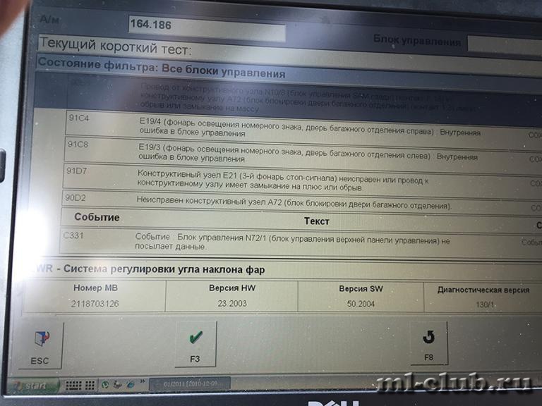

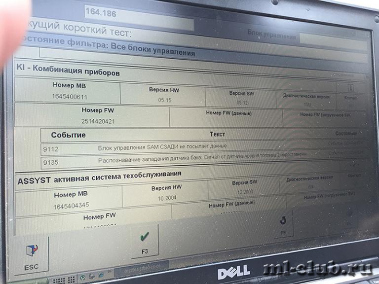

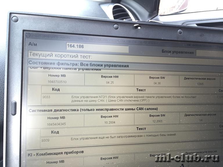

Началось все с того, что открыв багажник он несколько раз попытавшись закрыться наполовину перестал отвечать на кнопки как в автомобиле, так и на ключе. Торопился-закрыл руками.. Всю дорогу он щелкал. Доводчик не затягивал до конца. В пути, спустя примерно час вылезло несколько ошибок на компе, а именно: сначала-лампа стоп на багажнике, следом сразу две лампы подсветки номера, и через пару минут ошибка по DSR. После перезапуска авто все исчезли, только немного повисела ошибка стопа на багажнике и пропала в течении дня.. Доводчик багажника не работает до сих пор..
Отключал силовые провода с блока SAM-не помогло.. Снял замок двери багажника, с ним все в порядке как визуально, так и функционально теоретически. Разбирал-собирал и ставил раз 10.. Результат потраченые выходные.. Ко всему этому переодически ложится стрелка датчика топлива.
Сегодня почитал старом, пишет такие ошибки: (на фото приложил)
HELP Me!!
Куда копать?

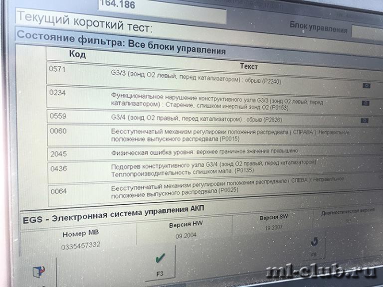

И если не сложно по поводу ошибок с корректорами фар как быть? (Просто закодировать нужно или?
И на счет лямбд, начать с проводки к ним? Или можно смело покупать новые?
Заранее благодарю!

Начать с инспекции заднего блока сам,на предмет влаги и окиси.
99% уплыл задний САМ!
Выездная диагностика всех электронных систем Mercedes +7(985)6259265 МСК и область.
  В 06.04.2016 в 21:10, DUBLYOR сказал:
+1
Утонул блок SAM
В нише сухо. Грешу на проводку. Я так понимаю некоторые ошибки могли вылезти когда отключал питание SAMа и пару раз ездил со снятым замком багажника.
Может ли неработать доводчик в замке по причине не механической, а программной, либо из-за проводки?
Задний SAM сгнил...

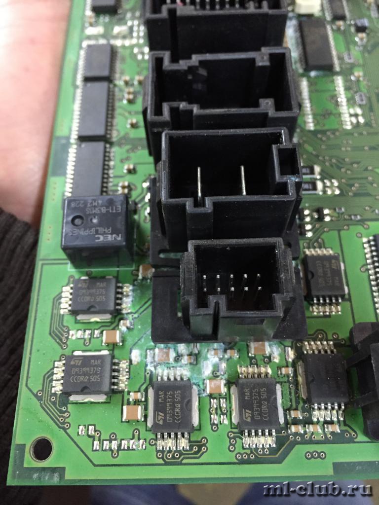

Сними SAM и вскрой его - посмотри в каком состоянии плата, у меня его заливало и не один раз, при этом ниша пару раз успевала высохнуть - до того как SAM начинал глючить...
То что его заливало и ему кирдык у меня становилось ясно даже без его вскрытия, достаточно было увидеть окислившиеся контакты...вскрыть его не так сложно)
Ошибки у тебя достаточно разные и завязаны на задний SAM - проводка не причем. ИМХО.
Делаю ставку на SAM.
Допутим если его залило, почистить окислившиеся контакты?
Сейчас поеду к электрику. Посмотрит сказал. Озвучу его вердикт
  В 07.04.2016 в 06:57, MaMarkin сказал:
У меня была чистка, пайка и тд...там все сложно и не всегда удается восстановить(

Окислился внутри SAM.. Убеждают купить новый, как поступить лучще?
  MaMarkin сказал:
Я бы попробовал реанимировать старый(надежда умирает последней),а вообще всё зависит от цены за ремонт и цены за новый.
@MaMarkin,мой умельцы отчистили, пропаяли и все восстановилось)))
Правда был один момент что сразу после ремонта один габарит не горел, а потом начал гореть и все ок.
А так сзади вообще света не было)))
Я бы восстанавливал - мне обошлось в 1,5р.

Фото открытого SAM
post-25512-0-98831300-1460030725_thumb.j
post-25512-0-00900100-1460030741_thumb.j
Есть жидкостя разные попробуй помыть, я так помыл все заработала, кроме уровень в баке, пол года уже все остальное работает,я на газе езжу по этому мне стрелка не нужна.
@MaMarkin,неси в ремонт телефонов/ноутбуков, кто-то писал что ему там и помогли)))
Тут у нас уже не один САМ восстановили.
  В 07.04.2016 в 12:53, maks_kop сказал:
Буду чистить.
