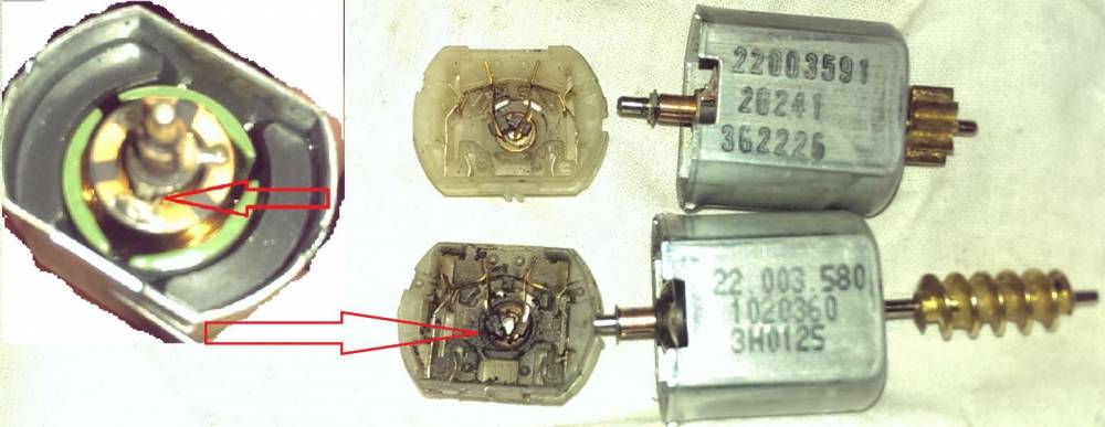

Поехал далече в беговом темпе. По дороге пропарол колесо арматурой, причем так что найти не мог два дня(подкачивал всю дорогу) пока не стал выковыривать миллиметровые камушки....в процессе замены случайно раздолбил динамометрический ключ. А на пути в обратную сторону дверь багажника отказалась закрываться - хаотичные резиновые верёвочки не решили проблемму с болтающейся дверью, чего растерял по дороге до сих пор не в курсе
Подскажите, каким либо образом(мож у кого опыт есть):
1. Где можно взять такие моторы из замка дешевые
2. или какие они по параметрам(крутящий момент, скорость вращения и т.д. - не могу найти....а раньше как то искалось) - может какой похожий можно поставить (эти от johnson, а в дверях fc-280, скорее всего что то похожее, просто купленно по разным договорам. В двери водительской я протер такой движок три года назад и больше не прикосался - экономия 18т. Мерседес искусно работает с металлом, а моторчики на 10 летний авто....это как то не так, при условии что сам замок неразношен)
3.или существуют ли щеточки в продаже в москве?
