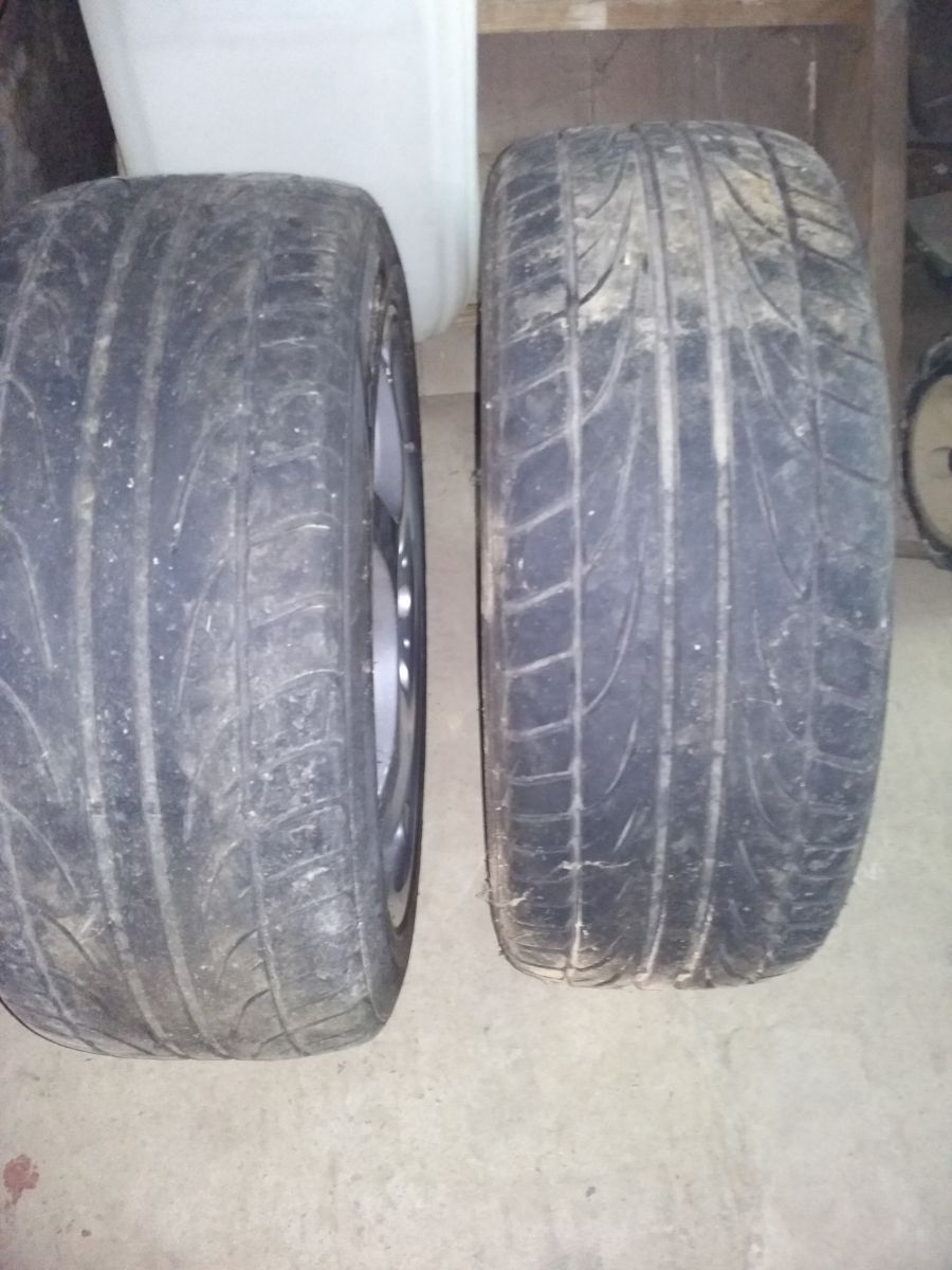

Не поленился, сфотографировал.
И так, первое фото,  слева шина 255/45/18 на диске 9/18, справа шина 245/45/18 на диске 8/18 (эти колеса не на МЛ, а на 220-й):
У колеса слева рабочая поверхность шины явно меньше посадочного места на диске (больше, чем по 7 мм с каждой стороны), не критично, но на мой взгляд не совсем правильно...
На колесе справа рабочая поверхность шины где-то на одном уровне с посадочным местом на диске (может есть разница в 5мм, сложно заменять, ориентируюсь на глаз)
А вот второе фото, шина 245/60/18 на диске 8/18 (эти колеса стоят на МЛ):
Определенно, ширина диска и ширина шины пропорциональны...
Кстати, на этих же дисках как-то у меня стояли шины 255/55/18, не скажу, что было хуже или лучше, разница в высоте протектора влияет в данном случае гораздо больше, как мне кажется...
Но для шин 55/55/18 я бы предпочел диски 8,5/18, было бы в самый раз!
Изменено пользователем big_andre

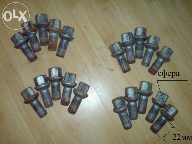

Друзья! Я недопонял за болты к АМГ 18 дискам этим. Пробовал воткнуть и конус и полусферу, нифига не катит. А прощупывается как бэ конус. Как поступить? пластилин чтоли зафигачить туда, чтоб понять форму болта? Есть у кого фотка болта, который ТОЧНО пойдет? На данный момент остановился на конусах, но чуйствую это не дело. номерок может дадите?
Ссылка на комментарий
Поделиться на другие сайты
к ним идут наши сферы обычные
19 часов назад, БулВиталий написал:
ну значит у меня сферы не по уставу.. когда откручиваю свои сферы от диска - четко видно КОЛЕЧКО соприкосновения с диском, ниразу всей поверхностью не прилегают болты эти. буду брать другие сферы. у кого как?  если буду брать, то какая длинна резьбы и шаг?
если диски наши оригинал 163 то полюбому сферы длинна резьбовой части примерно 28мм от сферы
вот такие наши болты
