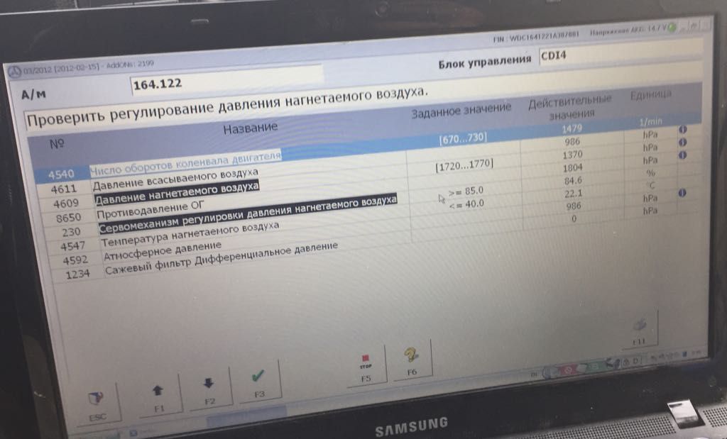

Добрый День.....Удалось ли решить проблему???
У меня ситуация один в один....Только сажевик у меня удален.....
фото диагностики в движении.....
Изменено пользователем Soldatnord
типичные ошибки узла турбины. нужен хороший диагност. начать лучше с сервопривода.

На турбине датчиков нет. старом не диагностируется. Но если этот узел не работает, то стар выдает или передув или недодув. ошибка сервопривода, или датчик . есть деньги меняешь турбу и забываешь. нет денег ищи хорошего диагноста. начни с сервопривода. у моего брата уже раза 3 турбу приговорили. а он с 3его раза сумел правильно перебрать сервпривод и катается горя не знает. Только не отдавай ни кому свой серво, тк микросхема она настроена для твоей машины.
