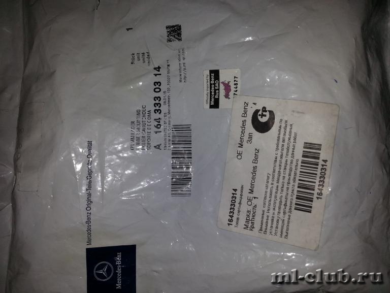

Дабы не плодить новую тему.сегодня привезли два салейнтблока на передний нижний рычаг кто подскажет производителя?
post-1699-0-40372900-1437477475_thumb.jp
post-1699-0-82970100-1437477512_thumb.jp
post-1699-0-92038100-1437477533_thumb.jp
post-1699-0-15094500-1437477550_thumb.jp
