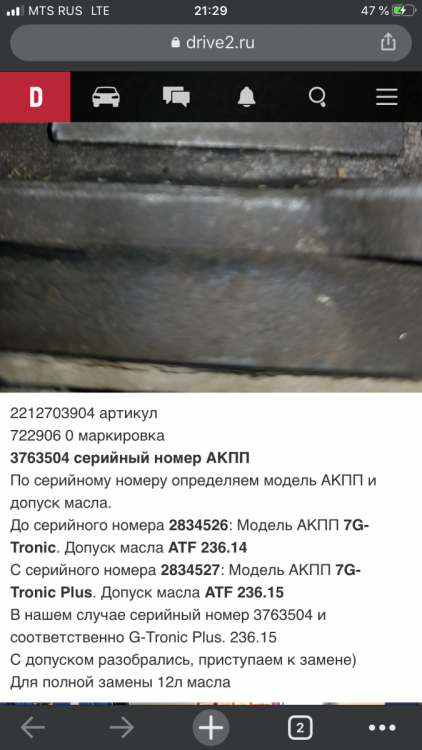

Какой коробас стоит можео по вину узнать или лучше как в моем скрине?
