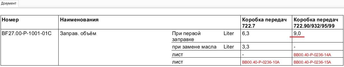

Что то странное!
Ваша коробка (у меня правда нет вашего ВИНа) 722.906
А в нее заливается
722.903 но это не суть наверно, так и получается 9 при первой заправке, я залил 8, около литра наверно где-то держится в гидроблоке например.
А2222710097 эта трубка стояла, зелёная
А2512710097 эту поставил белая,
какой вариант правильный?
вин wdc1641281a219569
@Den ake A2512710097 вот правильный номер она светлая. а зеленая для нового масла
Спасибо, значит все верно сделал.
