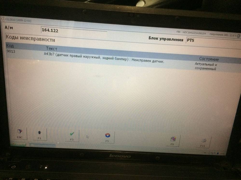

Вот такие ошибки есть у меня
С одним датчиком разобрался, поменяю, что делать с двумя оставшимися?
Ошибку скидывал, утром при заводе машины на холодную снова появляется!

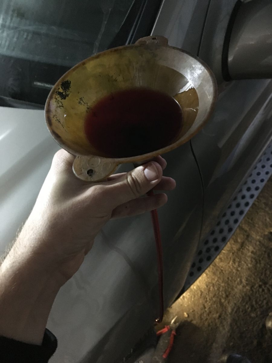

все заливают через шприц, тыкая пальцем и обливаясь маслом. я сделал так: лейка и трубка. лайфхак. смотрим фотку.
