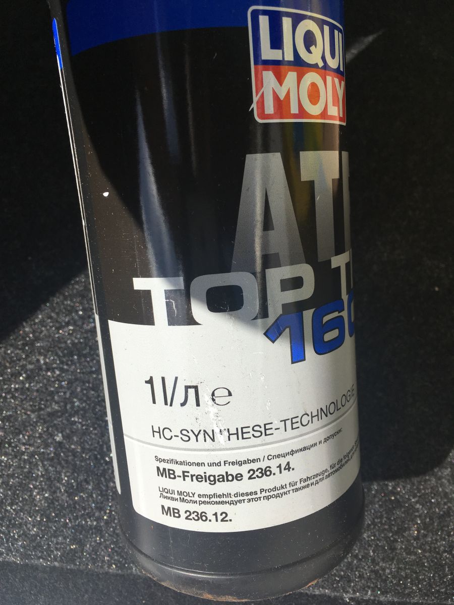

и если я правильно изучил этот пост мне нужно 9л масла с допуском 236,14 с номером А001 989 6803 или я чо то не правильно понял. И можно ли аналоги/заменители лить типа  Febi 29449 ,  swag 10929449 они в разы дешевле или все же лучше залить оригинал , хотя где гарантия что в банке оригинал не знаю?
Изменено пользователем regk
Приветствую, Алексей.   Из аналогов можешь брать титан или ликви моли  НС-синтетическое трансмиссионное масло для АКПП Top Tec ATF 1600.  9 литров
Есть в одобрении MB http://bevo.mercedes-benz.com/bevolistenmain.php?navigation_path=bevolisten&language_id=0&blatt=236.14&content_action=show&mark=236.14&suchbegriff=236.14

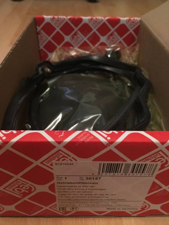

с фильтрами и прочей лабудой тоже не стал замарачиваться и заказал комплект фильтр/прокладка/втулка от Febi
итого вышло 4400р ну и плюс 2500 замена у Лехи Правда не знаю сколько он будет плеваться когда привезу ему не оригинальный фильтр и резинку, но думаю с оригиналом там разницы нет кроме как в цене

я прикупил 8 литров LIQUI MOLY TOP TEC ATF 1600 пока не менял ...не знаю хватит ли ?
