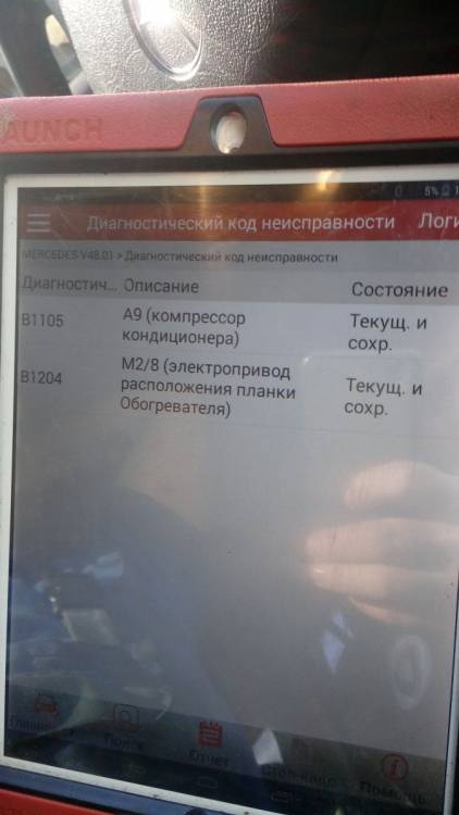

Уважаемые клубчане. Постоянно фигачит горячий воздух из печки. Для понимания проблемы, надо проверить рабочим блоком климата. Кто может снять на 5 минут. С меня вкусняшки и уважуха.
Изменено пользователем Ivkin
Вот что нарисовала диагностика

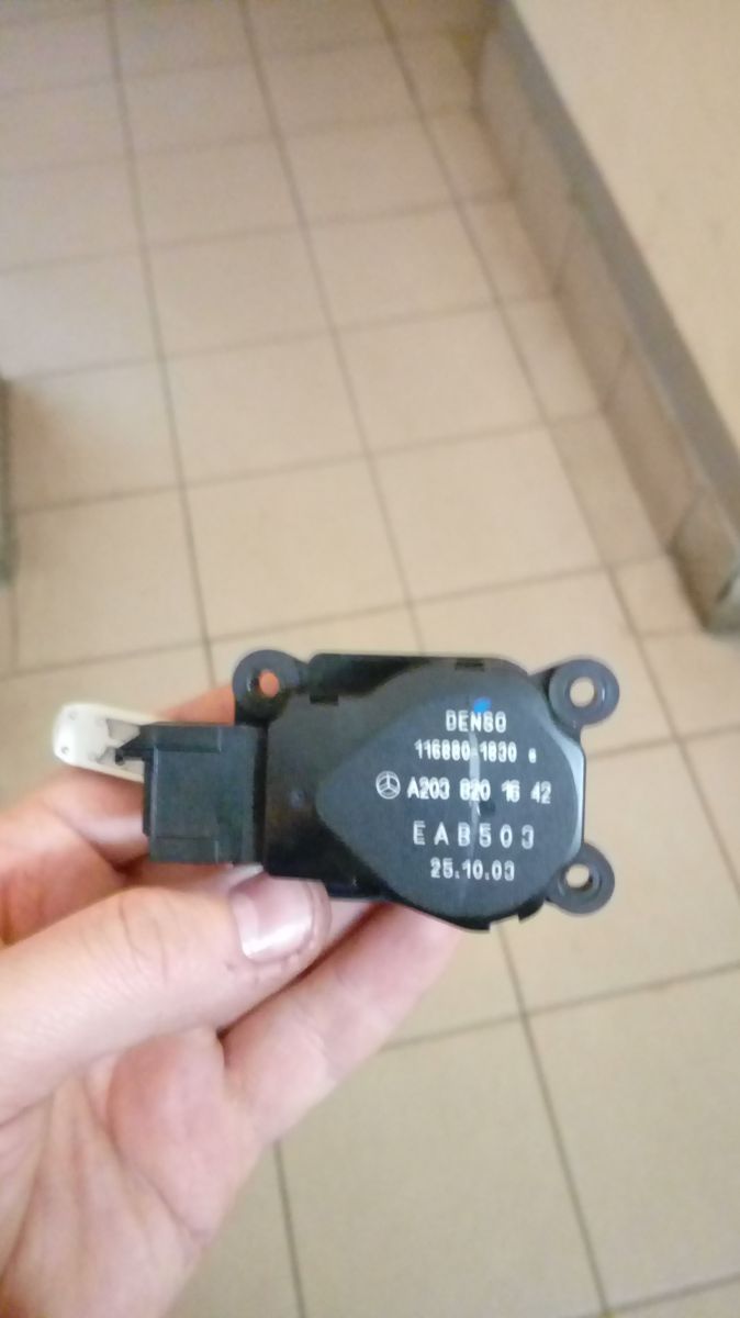

Судя по фотке мне уже не нужен блок. Нашел у замечательных ребят из белоруссии сервопривод. Буды пытаться менять. Надо наверное панель скидывать...

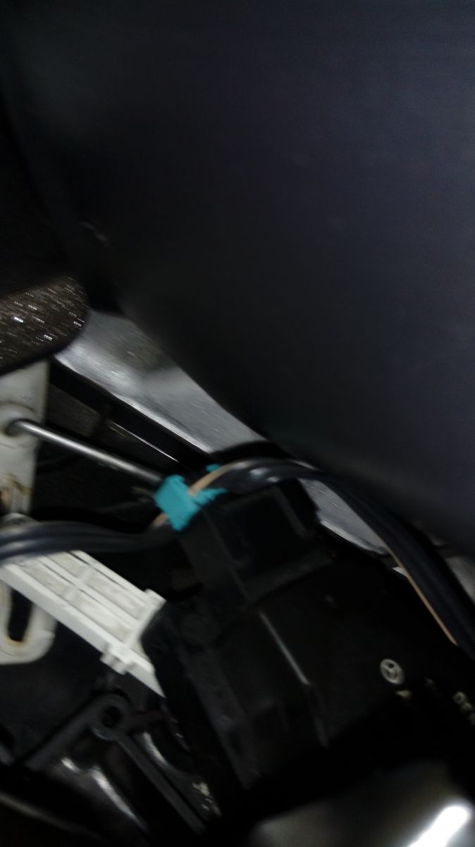

А я бы не советовал отдирать крышку аэрбега, у половины из тех, кто это делал, крышка так на место нормально и не поставлена. А в случае (не дай Бог, конечно!), если аэбег сработает, при неправильно установленной крышке, может и покалечить! Нафиг это надо? А снять верхнюю часть инструментальной консоли не так-то уж и сложно.
Тем более, что ее нужно приподнять только сантиметров на 10. Времени, конечно побольше требует, чем просто оторвать крышку, но не так-то и напряжно, особенно, если воспользоваться уже имеющимся опытом, да и что-то делать гораздо удобнее, так как доступ лучше. Вот ссылка, как я это делал:

Короче ободрал все руки но я его победил. Штука конечно неудобная. Поставил. Смотрю вжик, адаптировался и ожил. Век живи век учись!20170406_201141.thumb.jpg.78dd583f28328bc34c01e805e9311785.jpg
