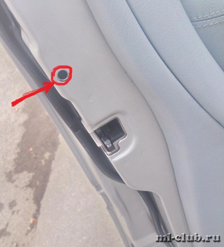

Я  вчера снял обшивку двери, так и не понял где дырку сверлить что бы личинку вытащить. заглядывал в щель с фонариком в двери, не нашел! Думал не сверлить где попало, а лучше у Вас конкретное место спросить!
  В 20.10.2014 в 01:40, ilya154 сказал:
С торца двери уже имеется отверстие (может быть закрыто резинкой) через которое ключём шестигранным (не помню размер) необходимо частично выкрутить болт (не обязательно выкручивать до конца)  для того чтобы можно было вынуть наружнюю ручку двери с личинкой замка.
А рассверливают только из-за того, что бы можно было пользоваться подручным инструментом (из набора например) который через это отверстие не пролазит - я рассверлил только по этой причине.
Не надо завидовать другим - надо учиться работать самому !
у меня звездочка была а не шестигранник!обшивку снимать незачем.отверстие не под обшивкой а рядом!при откручивании аккуратно что бы болтик не упал.
вот сюда вставляется звездочка ,откручивается личинка.
post-16312-0-37682200-1413780224_thumb.j
  В 20.10.2014 в 04:44, lektor сказал:
Спасибо огромное, я вытаскивал вроде из этого отверстия резиновую заглушку, но что то болтика не увидел, пойду смотреть)
