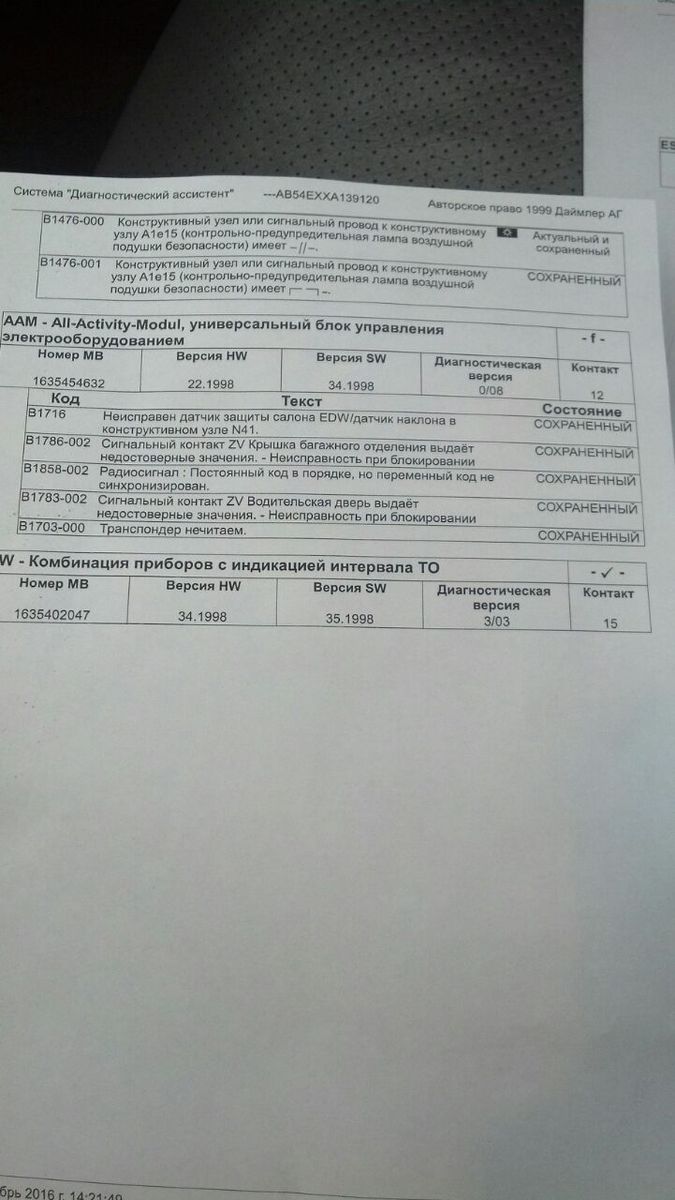

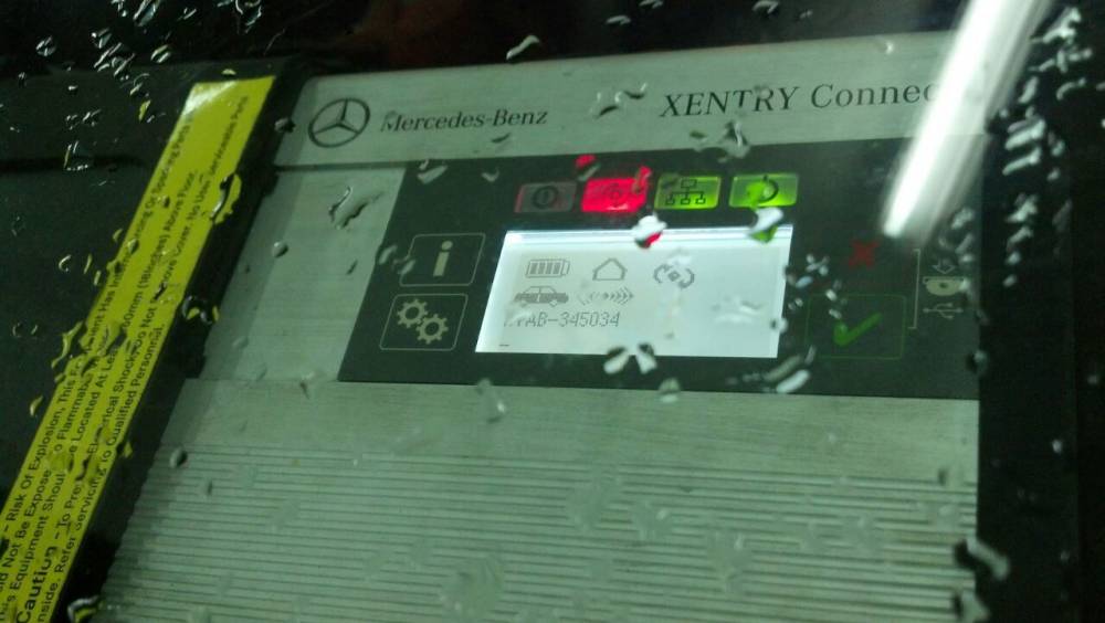

Стар диагностика только у официалов короче я туда пополз на первой передаче. Там все шикарно, современное оборудование, все в чистых халатах)).IMG-20161109-WA0001.jpg  IMG-20161109-WA0004.jpg
Вытащили все со стара, проверили ручник - лягуха на ручнике работает, прямо в планшете показывает что переключается. Бачек тормозухи - все нормально.

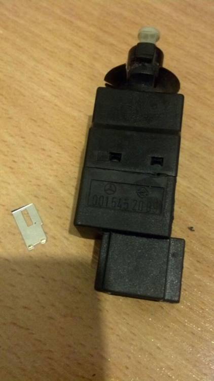

Дома уже снял лягуху, точно обломан контакт. По клубу нашел у  Ml320irk , правда это уже рестаил. Прозвонил поставил. не помогло. Там правда на рест лягухе шток чуть длинее, но я прозванивал ее уже установленную на педаль, работает. Вообщем никто не знает что это может быть.

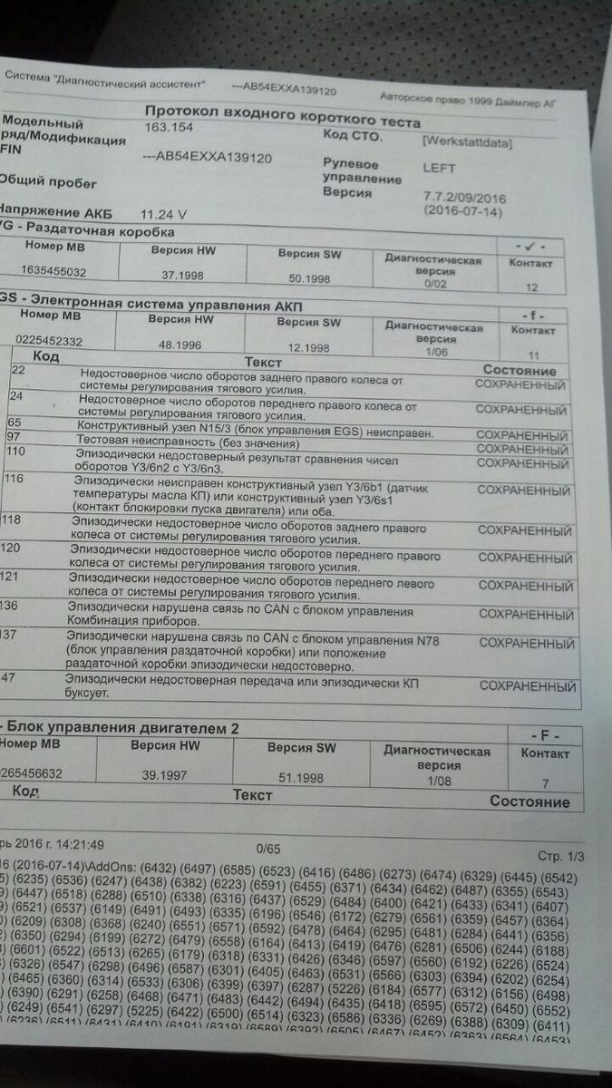

Сканы со стара:

на днях меняли мне ее. на 163 она отличается от всех других. симптомы   загорелась гирлянда.диагноз...лягушка,стопари работали т.к она двухконтурная.диагностика и замена 1000р с запчастями. 5 мин работы
Подождите... датчик скорости передний правый, задний правый - обрыв.... этого Вам не достаточно?

@Schyzomaniac датчик числа оборотов, он же датчик абс. Первый лист распечатки, сверху. Стар Вам сразу подсказал, куда рыть. Актуалльная ошибка - то, что в данный момент имеет дефект и не работает. Сохраненная-следует обратить внимание, в этом узле есть ошибка.
Из-за неисправного датчика идет неверная инфа в мозг коробки, машина не понимает, почему скорость колеса не совпадает с остальными параметрами и валит коробас в аварию

@andreyml55 пищит у всех одинаково, и только при движении. Я тс'у так и написал высше, решить проблему обрыва датчиков по правой стороне (если верить распечатке со стар'а)
Триста пятьдеят семь тысяч восемьдесят девять раз обсуждалось, Витёк, лечи(меняй, устраняй обрывы проводов) датчики с правой стороны(передний и задний) - всё остальное сразу придёт в норму. 100000000000000000%

Проблему починил, заехал в сервис, в теплый гараж, прозвонил провода - датчики. В итоге вырезал разьем справа задний(отгнил совсем), припаял напрямую. Правый спереди - проблема в фишке - вылетает, фиксатор сломан, зафиксировали намертво.
