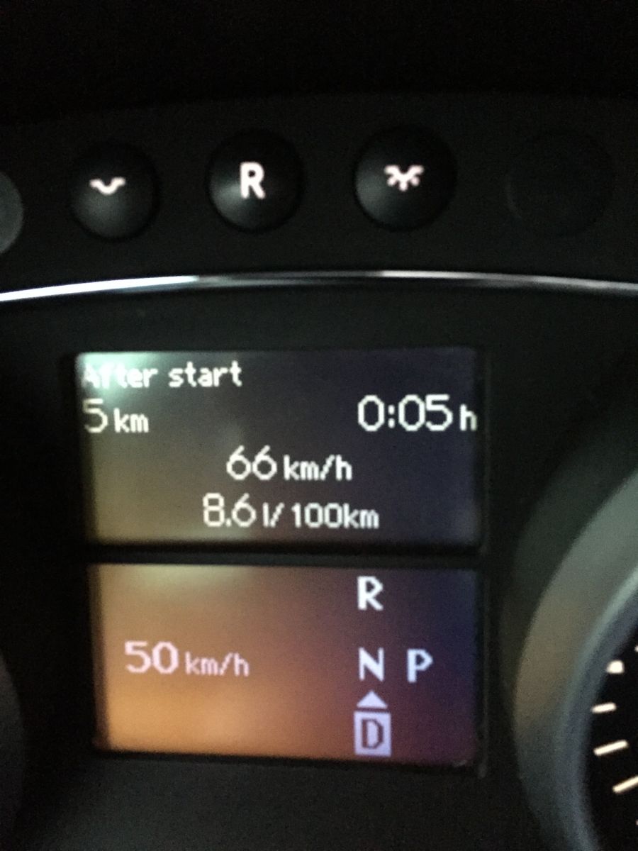

У меня на 272-м моторе средний расход за последние 28.000 км составляет 11,7 в режиме 70 % трасса М4 дон,  30 % Москва. Но даже только по городу, без выезда на трассу суточный пробег никогда не поднимался выше 15 литров. Можно конечно смоделировать лютые пробки практически без движения, но в таком режиме любая машина расходует неадекватно.

@klimenkomi@list.ru Максим, это расход по трассе ? После какого времени езды ?

Это за 28.000 км чуть больше, чем за год. Когда находишься на вкладке суточного пробега, то если нажать стрелку вверх/вниз появится средний расход после последнего отключения акб.
А вот кратковременные пробеги в приложенных фото.

Расход-то такой где ? Где основная езда в городе или по трассе ?

Средний расход 11,7 за последние 28.000 км - это на 70% трасса со скоростью 100-140 и город 30% со скоростью, как получится - и пробки и от светофора к светофору, как у всех в общем.
Я засекал по трассе, если ездить 100 - 140, то будет 10,5 литров где-то. Если езжу прямо по городу без трассы в обычном московском ритме будет расход 14 где-то, не более того. Не знаю, как у кого, но вот лично я не видел на своей машине расхода более 15 литров суточный никогда, как и где бы я по городу не ездил.
До этого ездил на infiniti fx45 - вот это проглот. Трасса от 14 в любом режиме, город от 18 до 25 и средний за 2 года моей эксплуатации 17,5. Вот это жестко.
