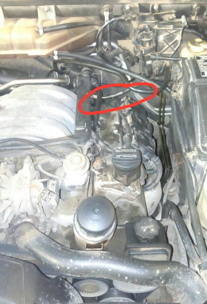

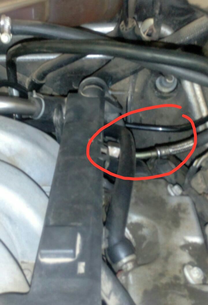

Товарищи,подскажите пожалуйста номер или название шланга на фото.Обнаружил что он перетерся,под капотом залило все не кисло:(((((

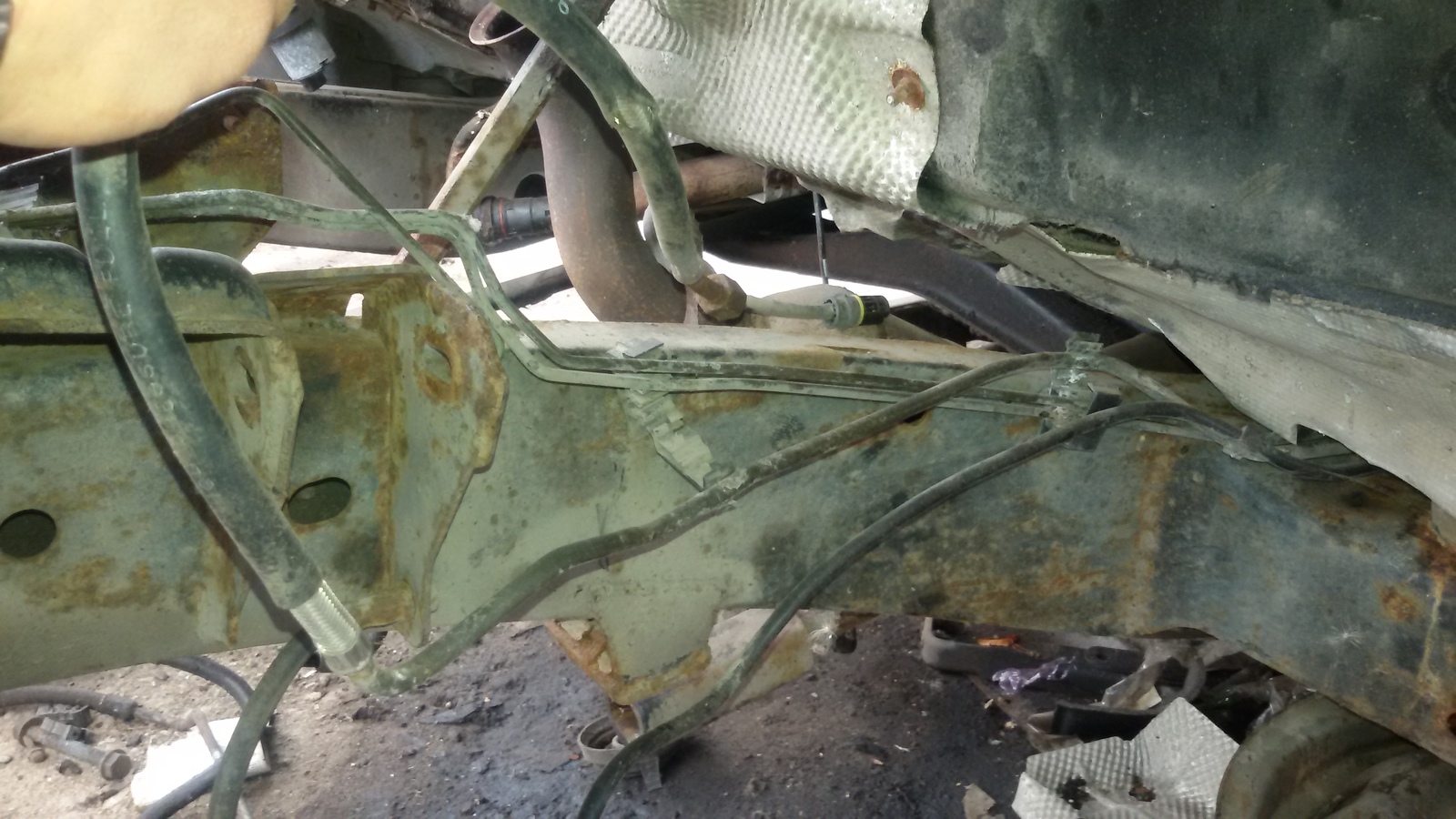

Так он не просто маленьким кусочком шланжика, а неразделимая конструкция с метал.трубкой которая идёт по днищу в сторону бака(

Под днищем ваще магистраль не вижу,как она идет?между рамой и кузовом?
По раме вместе с тормозными трубками

Привет! по какой причине перетерло? обо что терся шланг?
19 минут назад, Anton050 написал:
Об металическую трубку выходящую из бачка тормозной жидкости :(

зачем такие сложности, идёшь в магазин сантехники и покупаешь нужный те по диаметру штуцер. Или ещё проще: трубку от тормозной магистрали или любую другую из металла в разрыв на 2 хомута, главное чтоб она плотно входила.

Ты имеешь в виду чтобы штуцер на родное место на форсунки натянуть а другой металлический конец вставить в пластиковый гофрированный шланг на 2 хомута?

Что то типо таво???
главстрой12.рф
Только что, DocFed написал:
Что то типо таво???
ах-ха-ха...... да нет, в разрыв шланга ставится штуцер, типа того
, зажимается хомутами силовыми, или взамет эНтого штуцера можно просто кусок подходящей трубки внедрить.
12 минут назад, СУПЕРГЕН написал:

Я такой и хотел у токаря сделать:)))

дык я и понял, только их сейчас почти в любом магазине сантехники, любых диаметров........ и цена ему 20-30 рублей, ещё раз говорю и трубка обычная ничем не хуже. Тут главное правильно по диаметру подобрать силовой хомутик, именно силовой, а не червячный, и тогда навсегда забудешь про эту неприятность.

Еще раз спасибо,теперь надобность в токаре отпала,завтра тупо все куплю и поставлю быстренько ;)
Тему думаю можно закрывать.
главстрой12.рф
Получился вот такой колхоз,силовых хомутов нигде не нашел,взял проволочные по тому же принципу,главное что теперь не бежит
