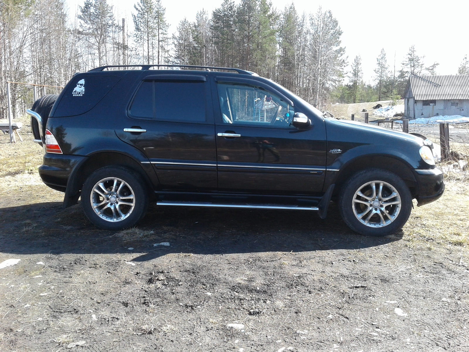

@Мади Избасов , вот смотри.9aa5b8de1085e278a0203a5bf03c12360.jpgТакой низкой машинка была при покупке. Цеплял всё и вся.20160619_100310.jpgВот с проставками20160619_101221.jpgКак-то так стало20160501_133726.jpgЭто с проставками
Фото стоек с пружинами нет, на яме буду - сфоткаю, покажу.
@Groznyi ооооо как высоко ))) а что за проставки?

Вот с пружинами от Влада, колеса 265/60/18. Между колесом и крылом кулак влезет.
А вот ещё. Обрати внимание - сзади моего Марсика тоже МЛ-ка)))

А расстояние от кромок крыльев до центров ступиц около 52 см. :) На трассах при передвижении со скоростью 150-180 немного ухудшилась (почти незаметно) управляемость, но зато при движении по сложным дорогам на кочки можно не обращать никакого внимания. Останавливает только желание сберечь подвеску.
