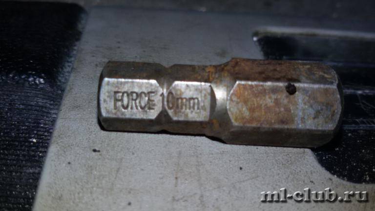

Ребят кто подскажет гайка в руле на сколько
плевый вопрос.
просто полезу и нужной головки не окажется..стрем..)))
Торкс 20-25-30 и шестигранник на 10
Да шестигранник на 10 там
центральная гайка на 10? да ну

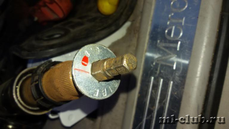

Там болт с внутренним шестигранником..
Я недавно снимал
Наружных граней там нет..
вот вот попал бы..
нет такой головки..епта.
Спасибо.
тему можно закрыть
Это не головка а шестигранник..

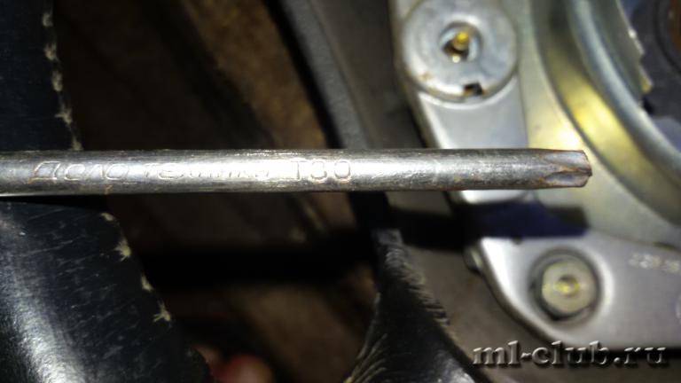

Что бы снять подушку Т30post-18027-0-00246800-1464717412_thumb.j
Руль 10 post-18027-0-01248400-1464717441_thumb.jpost-18027-0-58998800-1464717461_thumb.j
